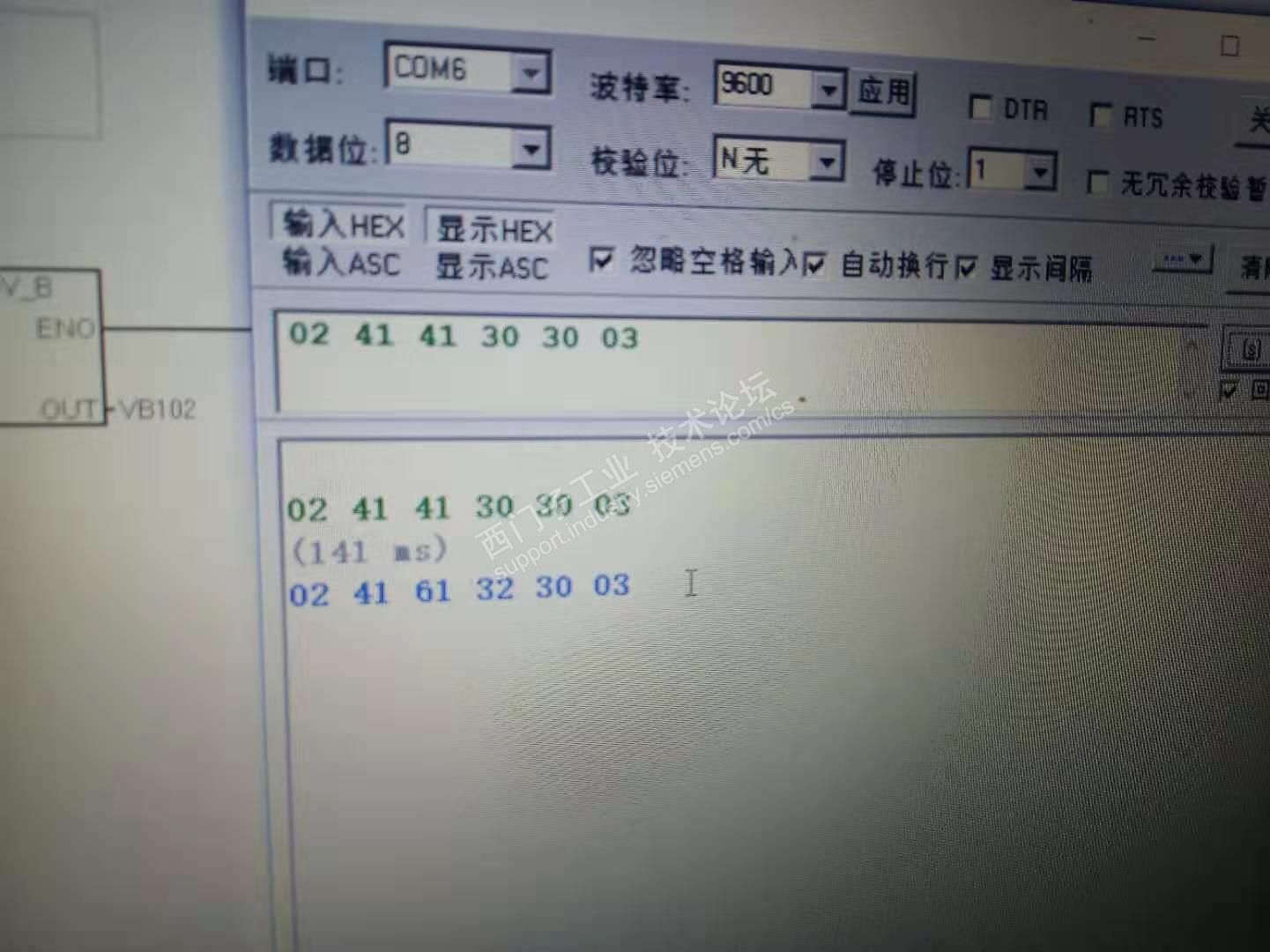

下面这个图片是用串口测试工具发送命令测试仪表通讯正常
发送命令  02 41 41 30 30 03  ,有返回值 ,,正常

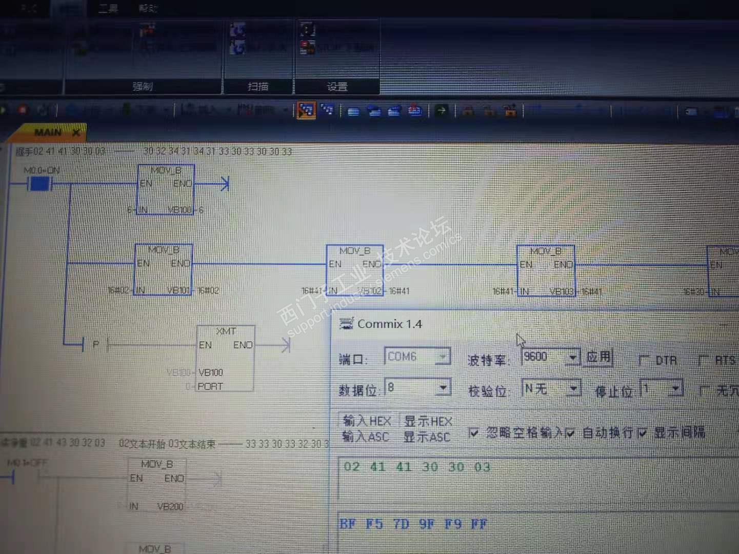

这个图片是用PLC 发通讯命令,用串口工具监视,发现用PLC发的命令 不正确,,但发的报文是一样的啊
