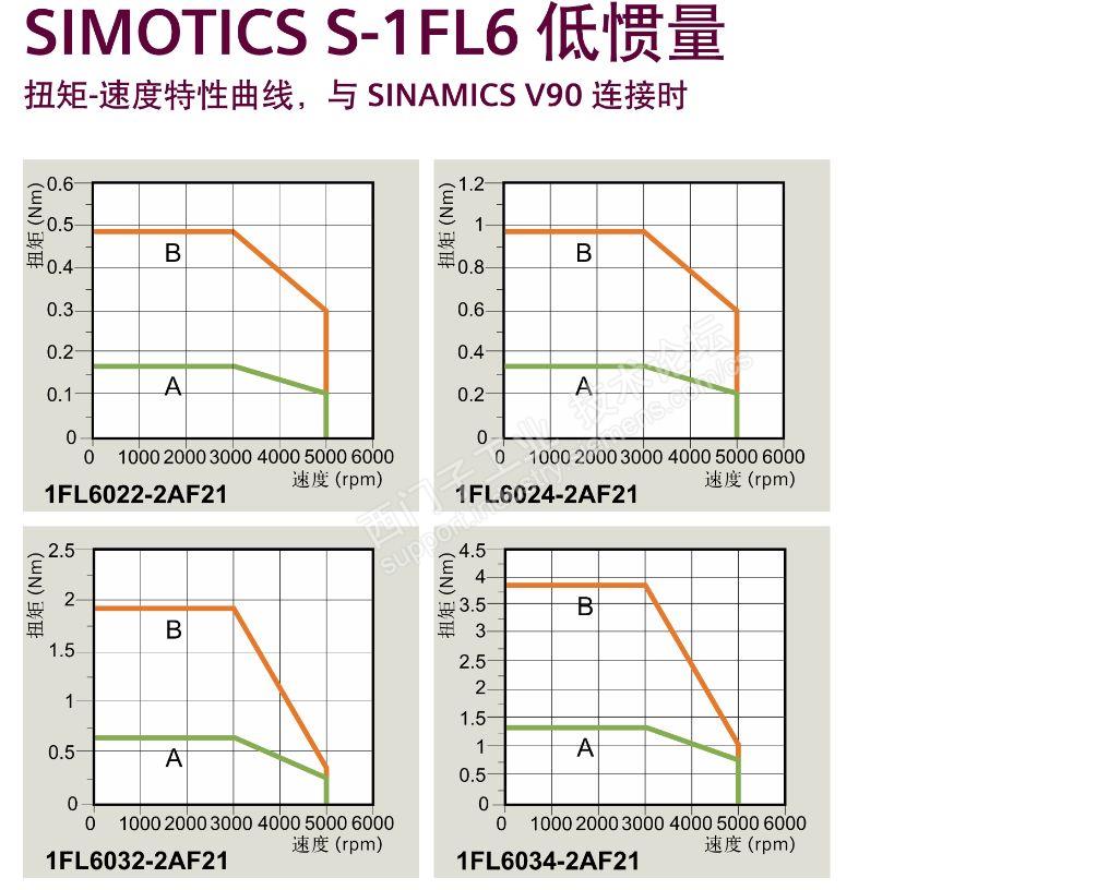

伺服电机扭矩-速度曲线,超过额定速度段,为什么是直线不是双曲线?
