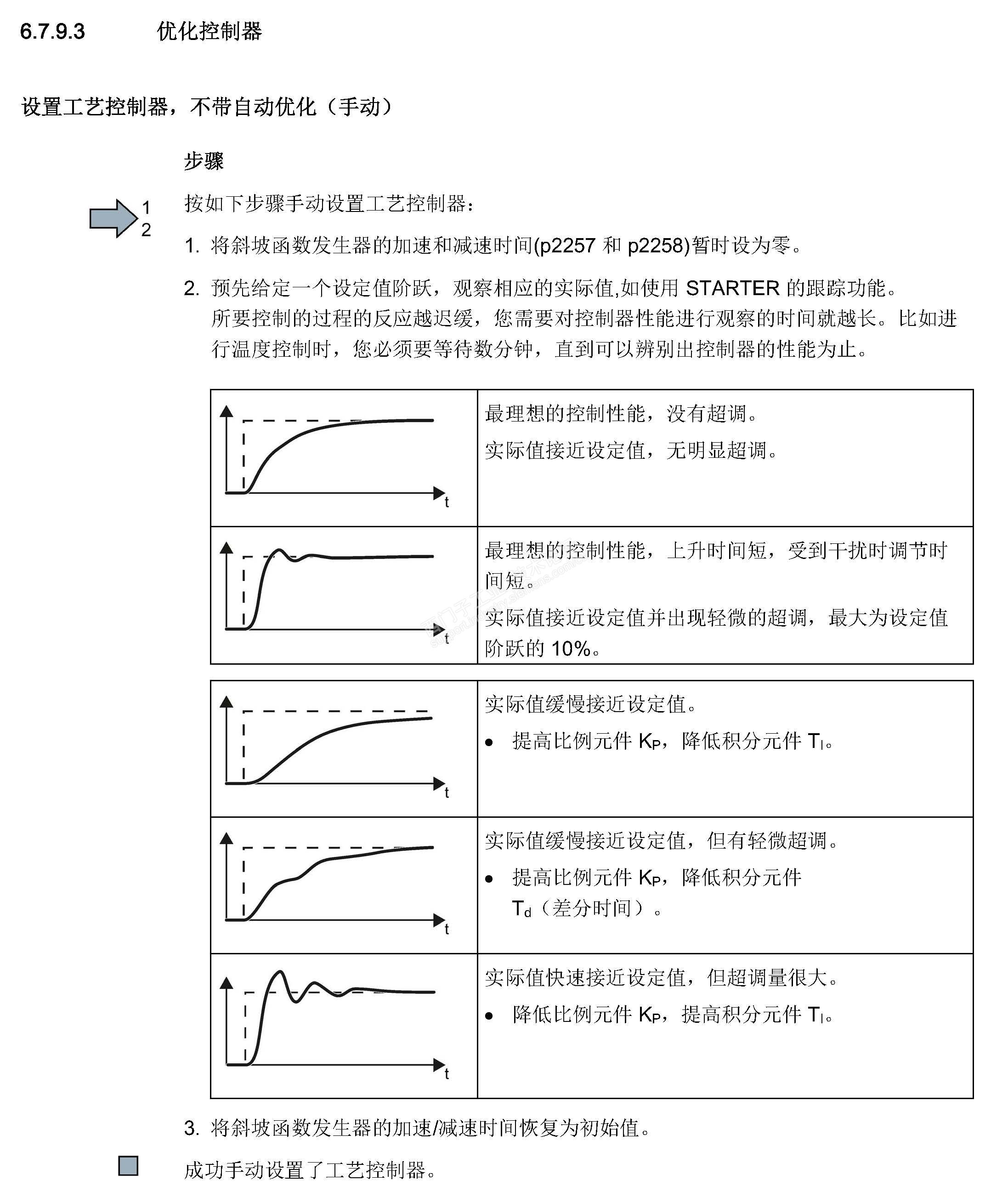

回复:G120C变频器PID恒压供水控制,想要一套参数

专家设置和调试效果说明。
