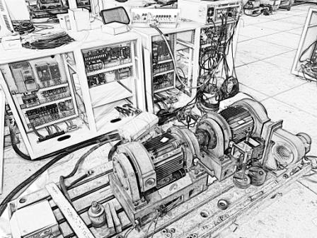

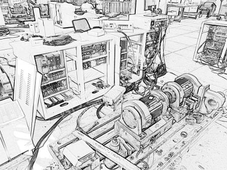

网络不佳,只能上传网页形式的图片了。唉...。
这两张图,是两台水平轴输出的交流电力测功机。控制系统是MM440。它们正在做出厂之前的对拖试验。
采用MM440作为控制,制动状态由MM440内置制动单元和外部的制动功率电阻来实现。100%连续的电机额定电流制动。适用于水平输出轴形式的发动机性能测试。
电机的输出轴转矩检测,是通过平衡式测力机构和拉压传感器来实现。扭矩测试精度0.5%。
