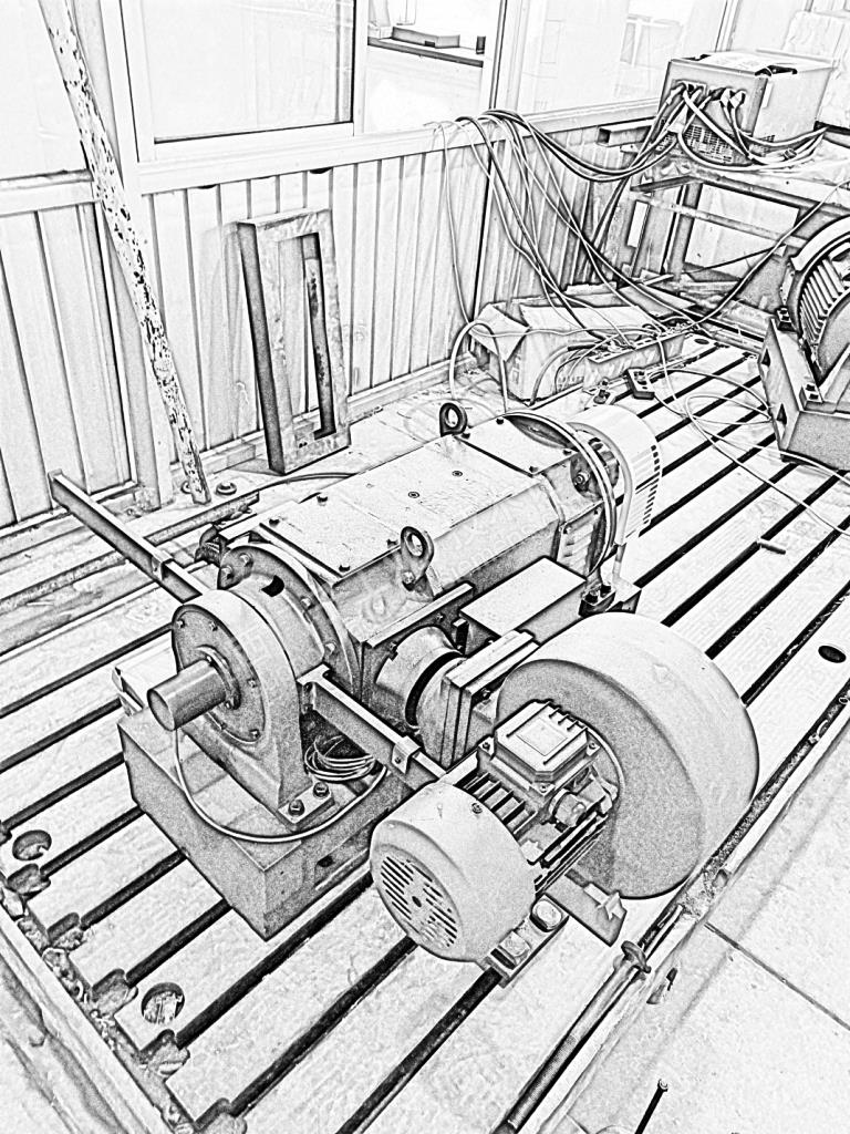

这是Z4直流电机组装的直流电力测功机,拉压传感器平衡式测力机构。也属于很传统的测功机。控制系统采用西门子的6RA24。上世纪末的控制装置。性能仍然是杠杠的。
