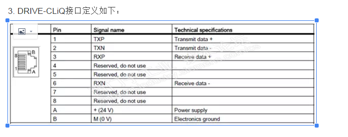

以下是引用yming在2019-09-22 16:10:59的发言 >6楼
24V供电在插头背面。
以下是引用小釉在2019-09-22 11:31:47的发言 >4楼:请教yming,为什么我...
引用4楼详细内容:
请教yming,为什么我们买的电缆和你说的不一样呢?
这个绿色的电缆是插到伺服电机编码器上的,应该属于传感器电缆吧
我们公司买的灰色的西门子的原装电缆都是cu和电机模块或者是电源模块互联的
这种应该不需要供电吧?
以下是引用yming在2019-07-22 08:38:48的发言 >3楼:绿色的电缆 4芯是标...
引用3楼详细内容:
绿色的电缆 4芯是标准的ProfiNet 通讯电缆(1-2;3-6)
DRIVE-CLiQ通讯电缆是8芯 千兆、灰白色的。插头背面两侧是24V。
带供电的仅用于DRIVE-CLiQ传感器电缆。
不要把普通水晶头,尤其是带屏蔽壳的插到CU上的DRIVE-CLiQ插座上,容易将插座上背部两侧的24V插针弄坏。
谢谢,终于找到图片了
是这个图片吧
