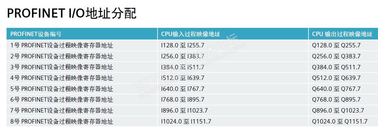

这个只能系统默认分配,不能自定义
