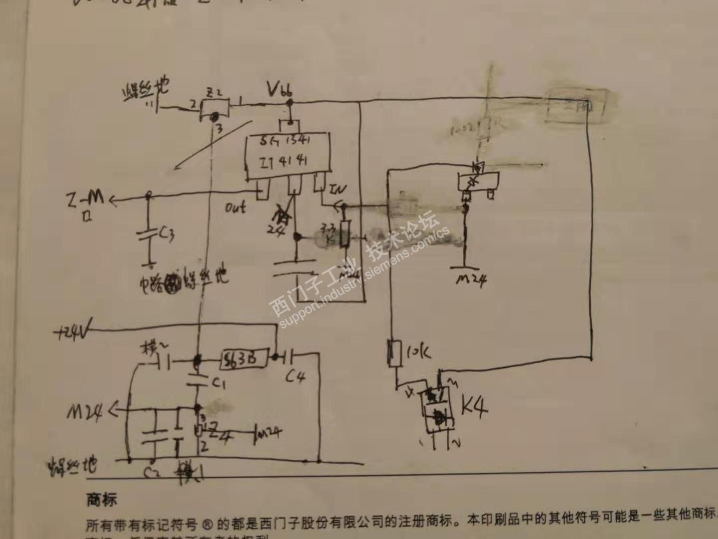

1.故障描述:南京二机CH50E 数控车床系统是808D,驱动器是V60,开机Z轴回参考点,减速正常,反向寻找零位标记脉冲没有找到,导致超程报警20002.
2.已经确定的故障点:V60驱动器Z-M输出端点 一直高电平24V ,电机转动无任何下降脉冲!导致主机找不到零位标记脉冲。编码器正常,电机正常,故障点缩小到Z-M 驱动输出这个地方。
3.Z-M信号输出是由IT4141高边开关驱动,输入信号是光耦驱动,测试IN点,即光耦输出有下降沿脉冲,但是IT4141输出始终无下降脉冲。
求助硬件大师的内容
1.Z-M输出端点是否必须接负载才有脉冲出现?因为IT4141是N沟道MOS管,没有负载相当于开漏,拿着说明连接Z-M的那根线与主机断掉了造成的。
2.IT4141坏了?可能性很小,一直输出高电平,坏了应该没有电平。
3.光耦坏了,但是输出有脉冲,难道驱动能力不够?可能性很小啊
4.目前Z-M输出断开,接示波器,IT4141输入IN点直接接地,输出从24V变成20V 没有变成OV,感觉输出被啥钳位了?
大师看下电路吧,给解答下吧,保修各种填表,北京没有服务点,送去如果是线断了这种笑话,无地自容啊!
