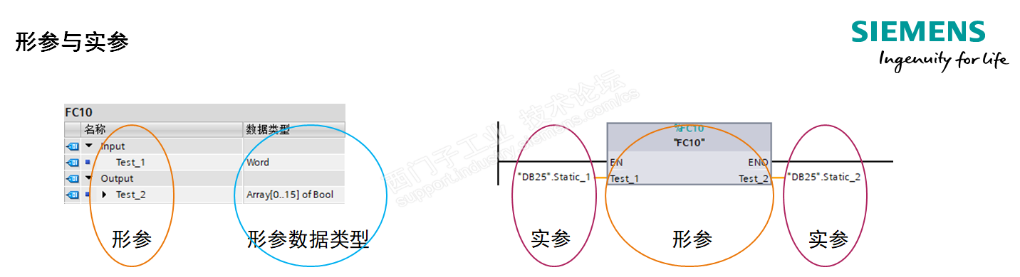

您可以看一下
出自5.27的视频答疑的PPT,完整视频参见
https://m.lizhiweike.com/lecture2/12405955
