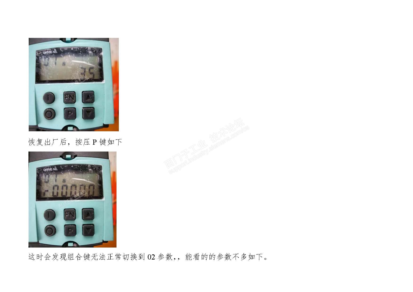

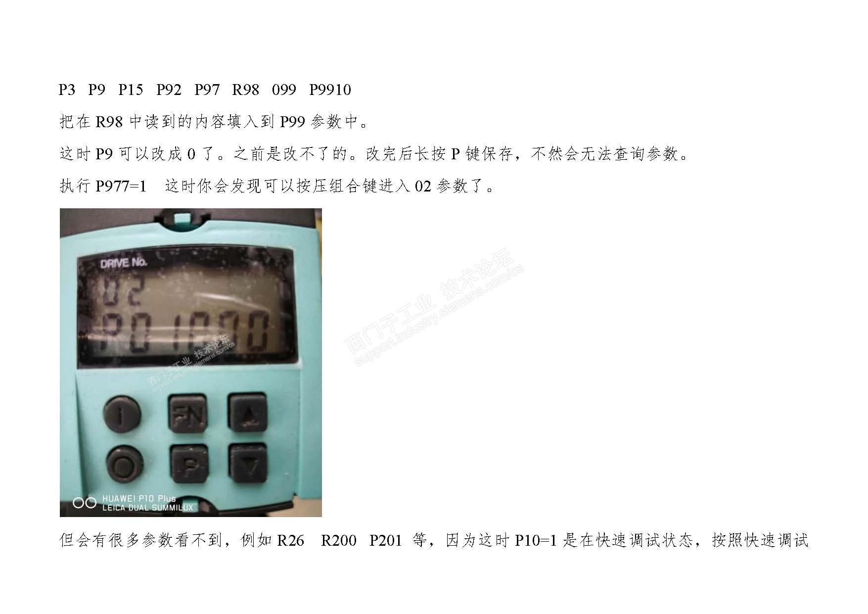

另外,我还收录了一个网友的发布信息。仅供参考。
