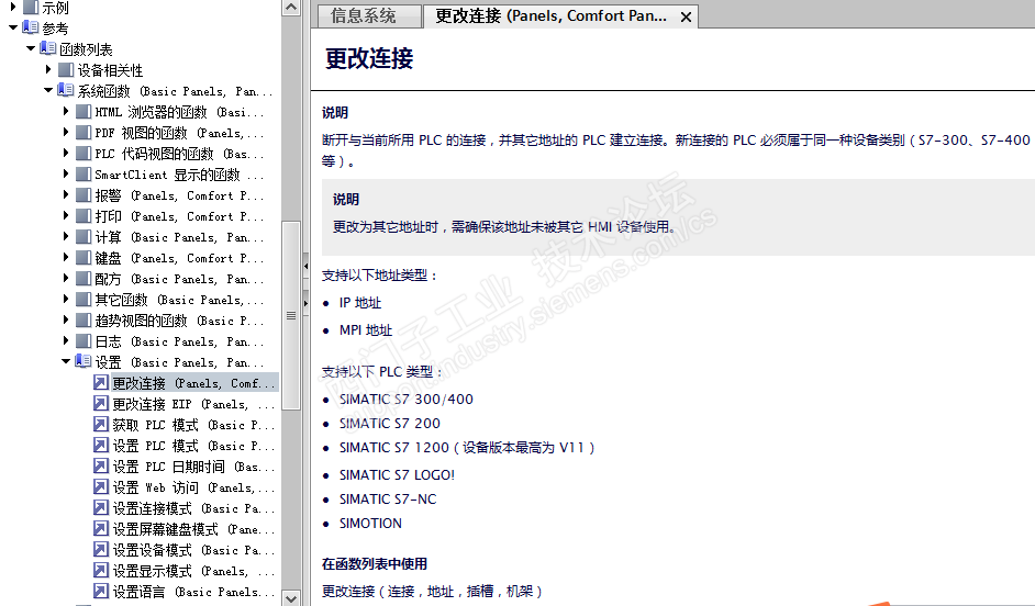

回复:触摸屏与PLC的连接切换

 可以,再多的连接数都可以。
通过变量设置地址。对象列表显示所有数据类型的变量。仅选择下列数据类型的变量:
以太网连接:“String”数据类型
MPI 连接:“Int”数据类型
