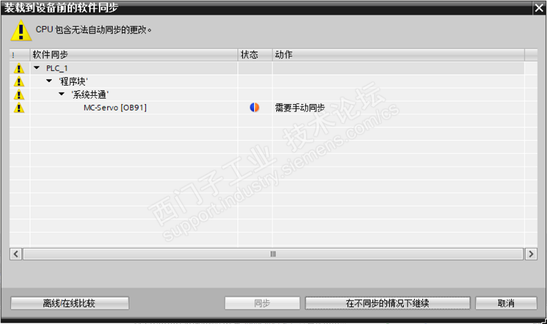

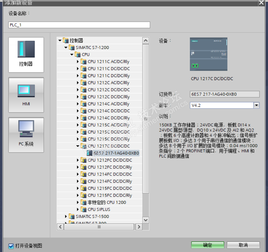

V14SP1如何硬件目录添加1217CPUV4.2.1
1016
2019-09-26 20:34:20
下载程序一直提示OB91需要手动同步,试过扩展下载方式,没有解决,后面发现在线硬件固件V4.2.1,组态硬件V4.2。不知道和这个有没关系,但V14SP1硬件目录没有V4.2.1硬件选项,下载V14HSP完整包也没看到1200 V4.2.1的硬件,求解,查了大半天资料了。
