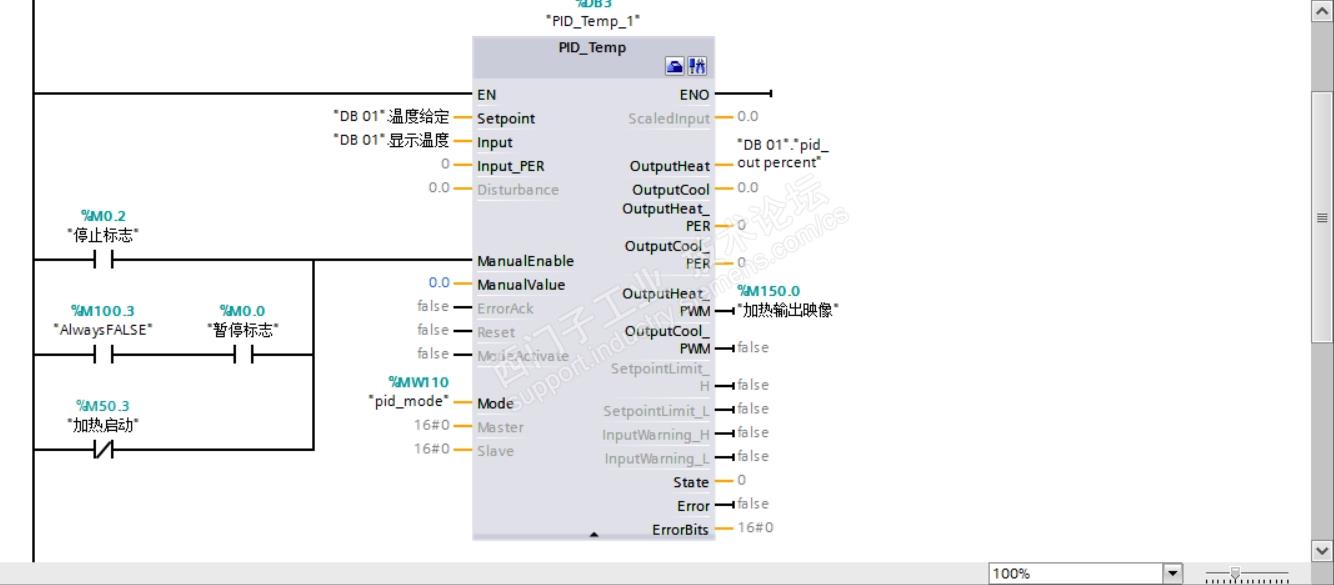

PID 控制温度
7118
18
2019-09-27 10:33:35

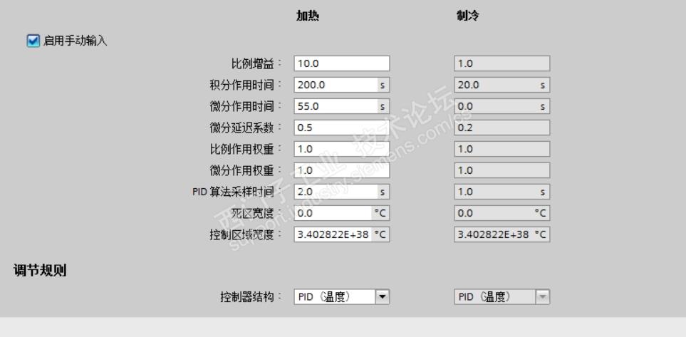

设备是烘箱,采用s7-1200 1215c 通过pwm 控制固态继电器进行加热,在循环中断中调用pid temp 功能块实现,循环中断的间隔时间是100ms。设备按指定的温度曲线进行升温和保温,现在出现的问题如下:刚开始升温时,有时pid的输出会直接是100%,导致刚开始升温时短时间温度急剧升高(大部分情况下是正常的),后续可以自动控制,刚开始时的急剧升温如何解决,哪位大神有这方面的经验。相关的参数图片如下。
