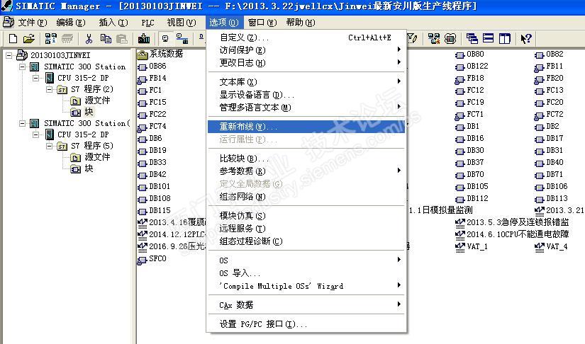

以下是引用HUANGZE75在2019-09-27 16:53:18的发言 >12楼
可以针对某一个块或是全部块的重新布线。软件是STEP7
谢谢大佬,已经找到了,感觉还是那么不合理,我符号表里面 修改了地址  符号没有变,而程序里面的那个变量还是没修改之前的地址,我必须要替换或者重新布线才可以,不知道你们是怎么操作的,
