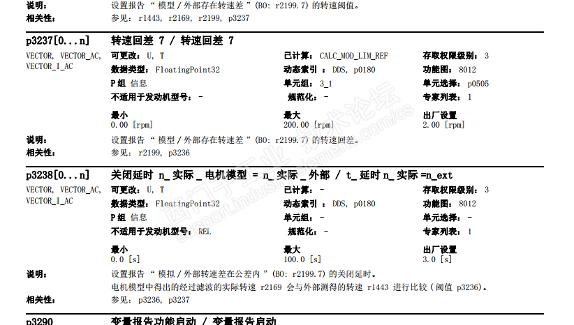

以下是引用kdrjl在2019-09-26 09:48:55的发言 >3楼
我不这么理解。
既然不是西家传动的软件设计者,要想熟悉它,最好的办法就是自己通过使用实际观察。
SLVC与VC最大的不同点在于,当你把启动信号或者使能信号关闭(封锁)时,SLVC模式的r63监控值就随之消失了。等于0。而VC模式,只要装置上电,转速有还是没有,不论系统的运行状态或停止状态,r63都是能实时显示的。
ok?你的想法和实际是否符合呢?认识从实践中来,总结以后,形成一般性的指导认识,再到实践中去。周而复始。认识过程螺旋式上升。嘻嘻
以下是引用古ben在2019-09-26 00:49:07的发言 >:我的理解,认为在带...
引用详细内容:
我的理解,认为在带编码器的矢量控制的时候,变频器内部也会有电机模型计算电机的转速。这样就会有一个参数可以看到计算出来的转速,而不是编码器测量出来的转速。这样理解错误了么?
西门子提供了这样的参数,说明了即使是VC控制,内部也有一个电机模型一直计算电机的转速的,这样理解对不对?
