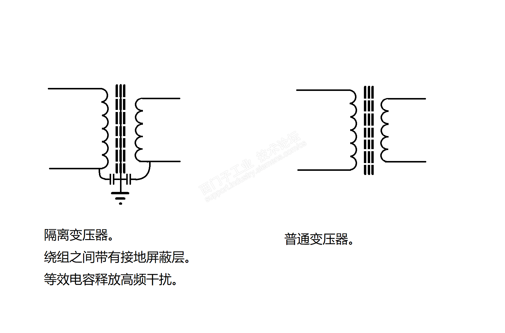

以下是引用yming在2019-09-28 14:53:12的发言 >19楼
我常常选用带有屏蔽层的隔离变压器。屏蔽层接地。
它的原副边对隔离层相当于存在滤波电容。能更好地减小原边和副边的各类干扰。而价格是一样的。
,这个图示看起来非常亲切。
我那时自己绕过很多变压器,给自己的功放提供各种电源的,这个隔离层用薄的铜皮缠绕在变压器的初级与次级线圈之间,之间隔离用绝缘纸,在薄铜皮上焊接一根导线出来。
后来,参加工作进入工厂,我们工厂电工班所有大、小故障了的交流接触器线圈基本都是被我拆完的。偶尔有一个烧坏了的控制变压器被当做宝贝似的,拆了烧毁的绕组,自己重新根据需要绕变压器线圈,插铁芯、烘干、沾绝缘漆、到最后的测试等工序。
您这个图示之所以亲切,是非常形象的描述了隔离铜皮缠绕时,相对于铜皮之间(绝缘纸)之间的节电容,如果你有自己绕变压器的经历,这个很容易理解和认识的。
