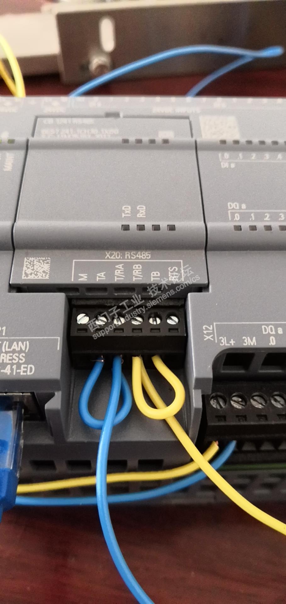

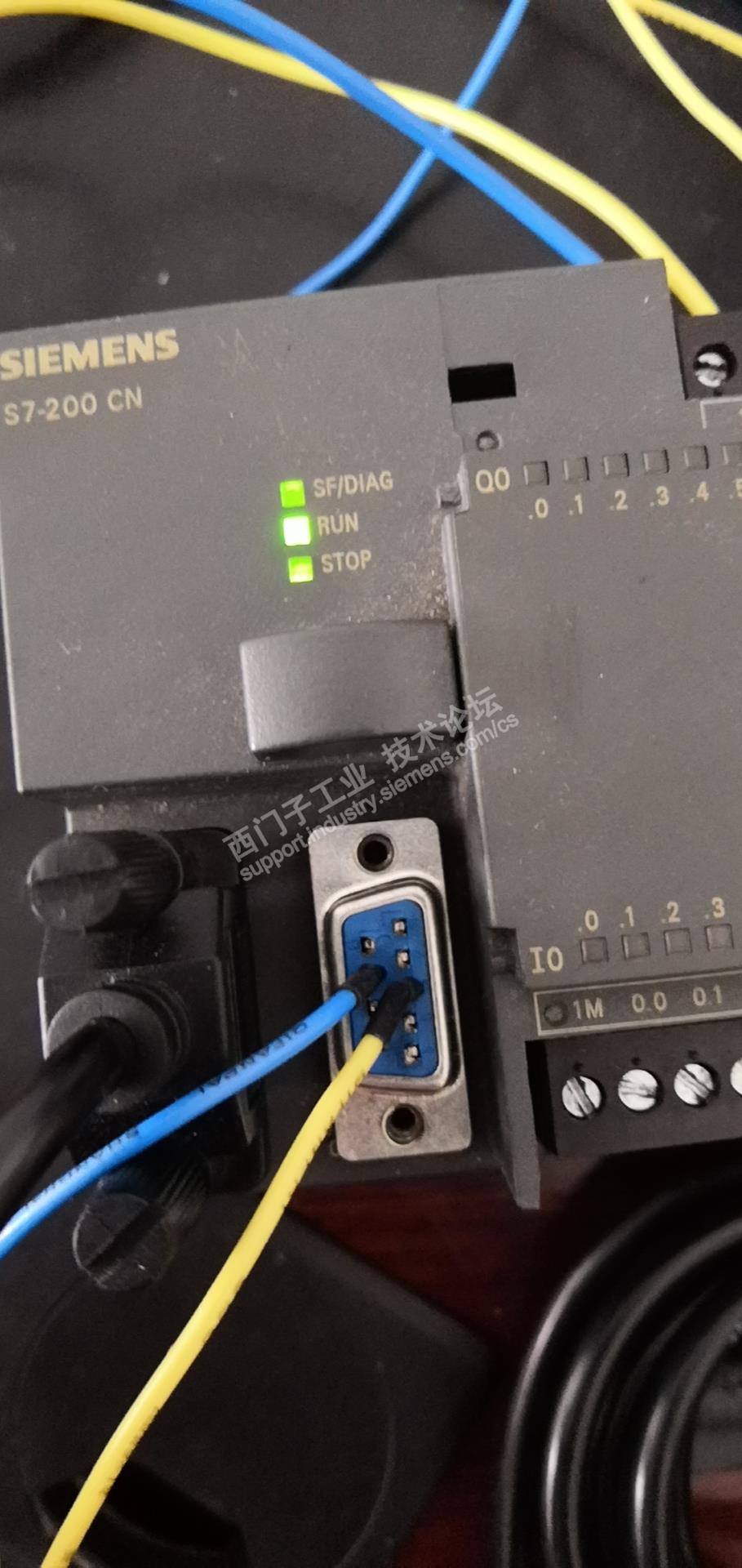

1214modbus通信200的 ,CB1241灯不亮,
接线TA-T/RA-8 , TB-T/RB-3接线应该是没问题的吧

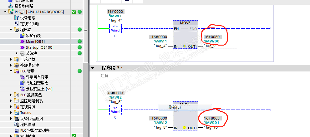

程序的话看人家模板写的 ,应该也没什么问题吧

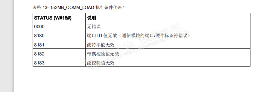

然后这个报错代码0080 查都查不到, 到底是啥子个意思 ,有没有大神指点一下
我怀疑是这个通讯板坏了,但是不知道怎么去验证检测
