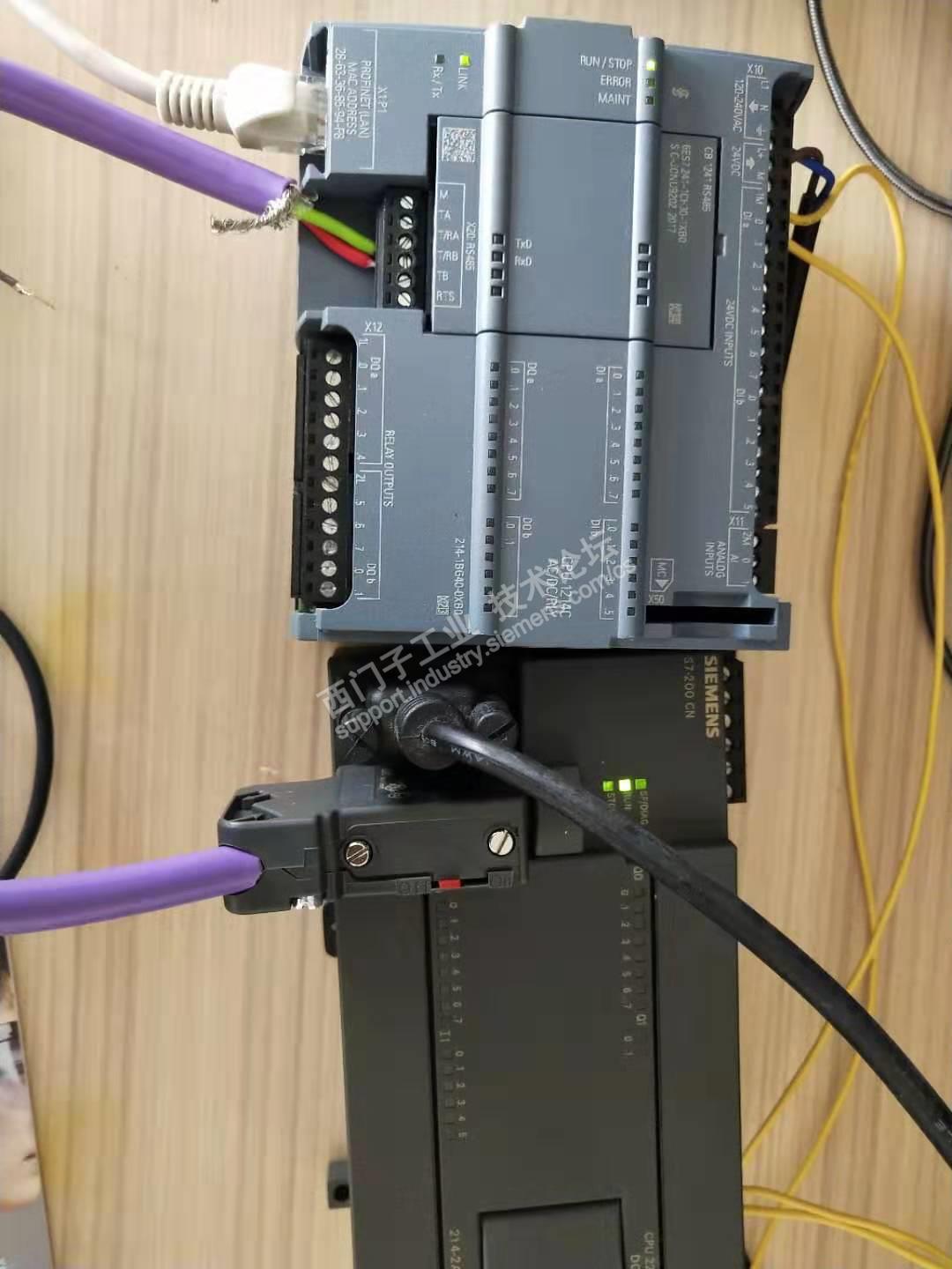

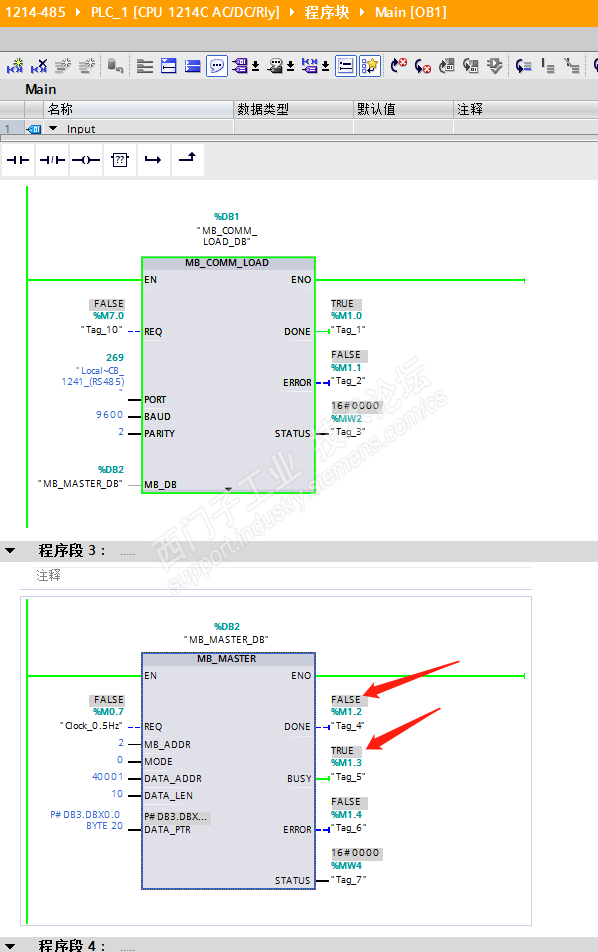

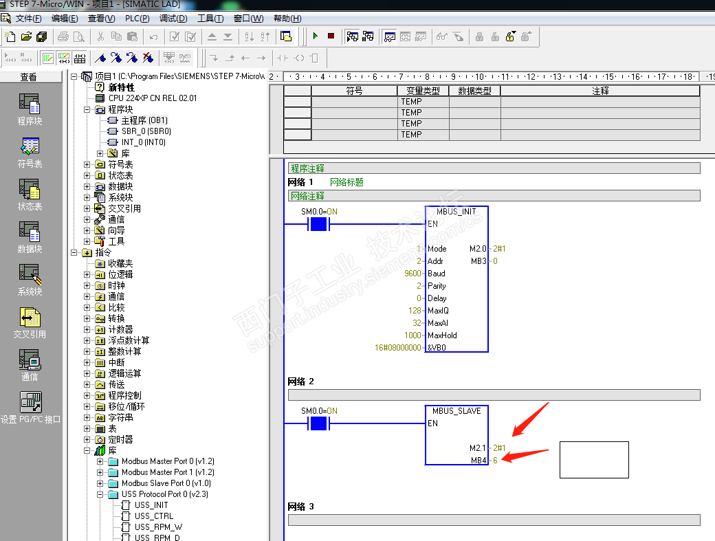

1.  1214 PLC一台    CB 1241 (RS485)一个
2.  224xp cn    PLC一台
3.  CB1241的  T/RA 接总线A绿色 , T/RB接总线B红色 ,总线的AB接DP插头的A1 B1,插在port0口上面
接线和程序截图如图所示,但不知道为什么总是通讯不成功,想请教下问题出在哪里了。
