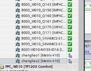

现场设备是汽车流水线的立体库,接入MES系统,前段时间新加了两个相机做扫码,都是PN通讯。现在的情况就是立体库接入MES系统后shangliao1和shangliao2就掉网,但是可以ping的通。把MES网线拔掉两个相机就是绿色的对号。整个大网中没有相同的IP地址。不知道这种情况如何解决。
