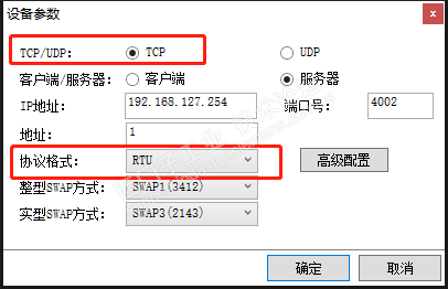

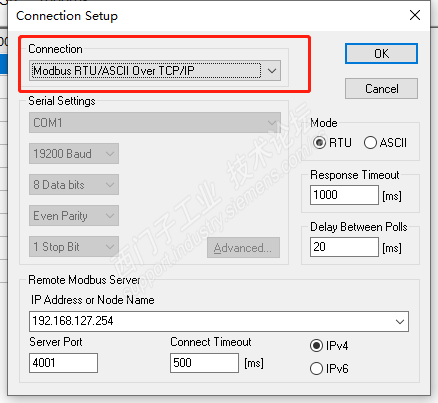

以下是引用龙云浪子在2019-10-04 12:10:37的发言 >7楼
至少在西门子目前几款PLC和软件里看不到RTU OVER TCP。而西门子的PLC向来在通信协议支持方面是比较广泛、开放和兼容的。
WinCC里面也只有MODBUS TCP驱动,没有RTU OVER TCP。不知道你所说的"大部分组态软件"是哪些?
以下是引用superttl在2019-10-04 11:33:20的发言 >6楼:我觉得这个应用一点...
引用6楼详细内容:
我觉得这个应用一点也不少见,大部分组态软件和测试软件都支持 RTU OVER TCP的方式
我的底层是多个MODBUS RTU设备,这些设备类型不相同,功能独立,不适合挂在一个串口上,而1200 只支持3个通信模块,我用一个串口服务器,一次就能出来16个串口,这样是不是更经济一些?
期待官方能出个通信库!!!!
不管怎么样,我觉得我这个需求很正常
