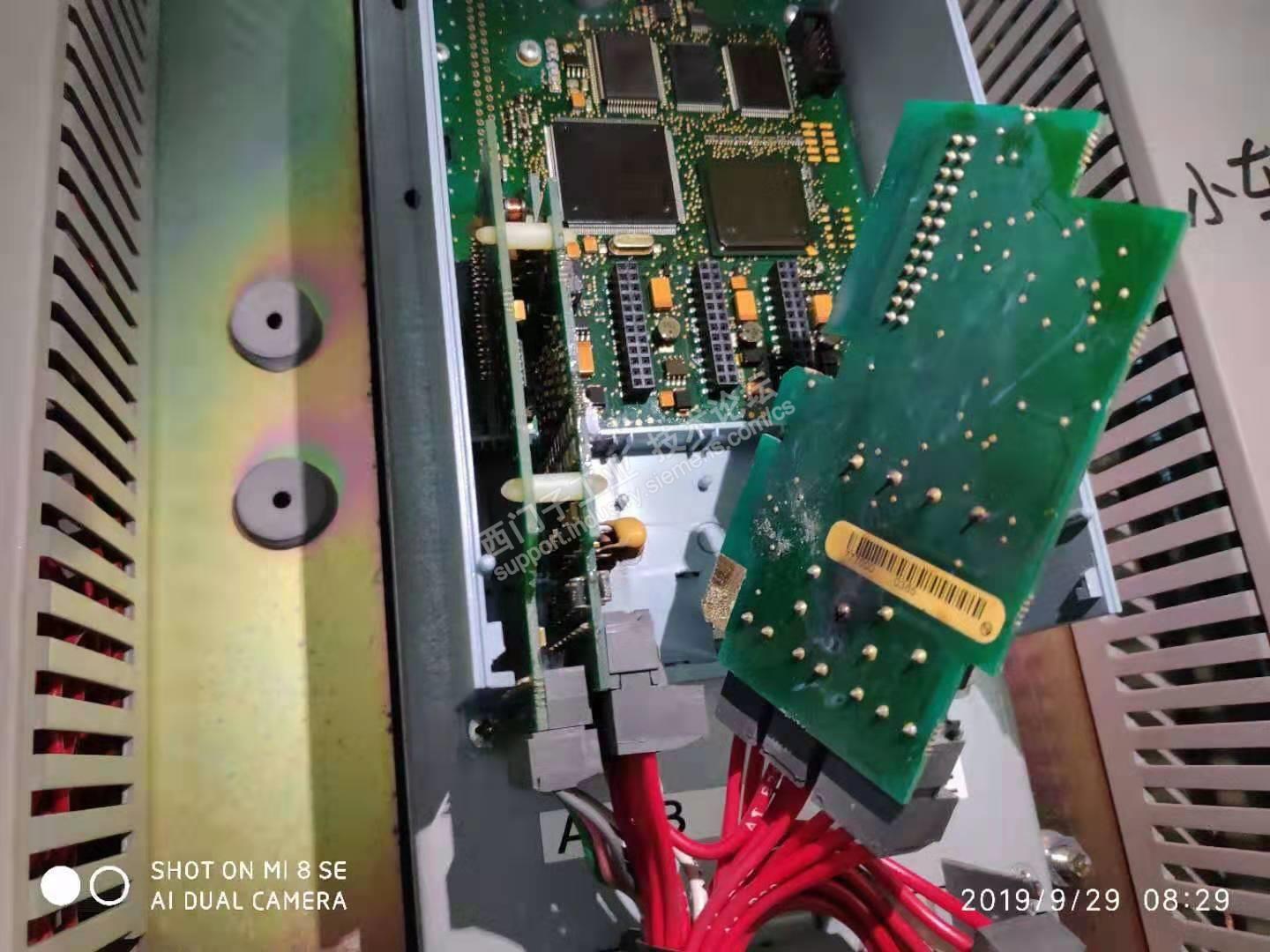

9月30号,本来想好好的休息了,用户打电话过来说有几台变频器的IO卡冒烟烧毁,我的第一反应肯定是有强电串入了,我让用户去检查可疑的部位,得到用户的反馈是没有问题,于是用户更换了新的IO卡以后,继续上电测试设备的运行,上电以后整个电气房冒烟,到处烧东西,这个是当时用户告诉我的情况,我还是坚持最开始的说法,还是有强电串入了,用户于是又去查找串入的位置,还是找不到,使用测量工具同样还是找不到位置,后来操作人员无意中看到有冒火花的位置,告诉相关的电工,这样才找到了出问题的位置,处理完成出问题的位置以后,上电还是冒烟,没有办法用户打电话给我还是希望赶紧来一趟吧。

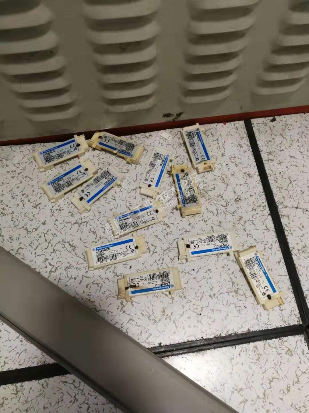

于是匆匆忙忙的开车100多KM的路程,到了现场,根据经验,由于开始的短路造成了很多东西的烧坏,根据电气图的分布,结合短路的部位,把有可能烧坏的东西都拆解进行了检查,果不其然,发现了问题,交流接触器的RC元器件烧的一塌糊涂,整个系统使用了大概40个左右,基本上烧的差不多了,如下图片是烧坏的实物,图片上每个RC元件本来是没有黑色的小点的,是烧出来的。

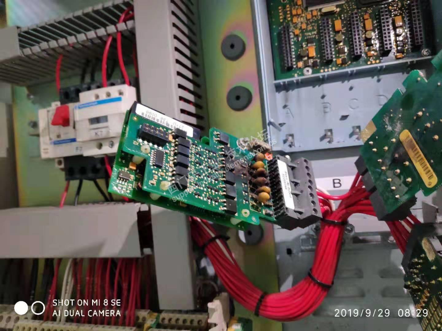

如下图片是烧坏的IO卡
总结,平时的维护保养非常重要。该问题是由于年久失修导致一段移动的电缆滑车卡坏,从而硬拉导致的破皮,从而引起了一系列的问题。
