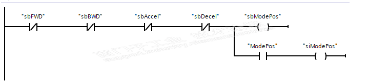

回复:SCL中的 not 指令的含义

外围是常闭,程序里就不能用常闭你这不是杠精嘛 ,比方外围是一个急停用的是常闭,假如要检测这个急停断掉了然后在上位机里显示或者是指示灯亮起。不就用一个常闭接通输出。alarm := not Estop;
或者
IF not Estop THEN
alarm := true;
ELSE
 alarm := false;
END_IF;
这样可以不,
当然真正的项目里不会只是这么写的,报警是需要保持的,还有复位等一些要处理不然你又说不严谨了,我这只是举个例子。
我说当常闭只是让楼主比较容易理解你要把楼主的程序用梯形图写出来不就是在程序里用常闭指令楼主绝对能理解。
你非的上纲上线严谨不严谨讲那么多人家楼主取反都不能理解你讲这么多不是越听越糊涂了那不就杠的没完没了了。
梯形图不就是这样了当然楼主只是贴出部分程序如果只是这一部分输出应该用置位
