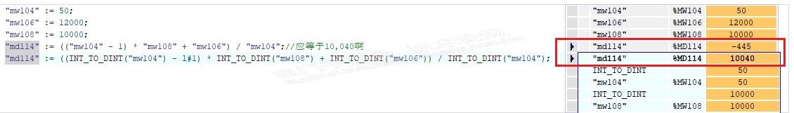

以下是引用Monsanto在2019-10-06 17:39:49的发言 >
再次测试了下ok了,数据转换比经典step7要严格很多:
"mw104" := 50;
"mw106" := 12000;
"mw108" := 10000;
这样写不行:
"md114" := (("mw104" - 1) * "mw108" + "mw106") / "mw104";//等于-445
只有这样才ok:
"md114" := ((INT_TO_DINT("mw104") - l#1) * INT_TO_DINT("mw108") + INT_TO_DINT("mw106")) / INT_TO_DINT("mw104");
我喜欢博图的原因就是数据类型 分的细了。
