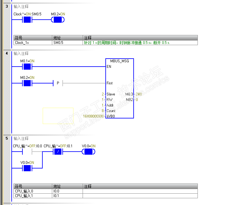

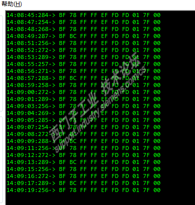

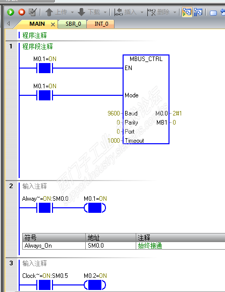

各位大师:
     我是CPU是SR60与第三方工控板(8路输出8路输入)通过485,第三方工控板支持MODBUS RTU协议,我在调试过程中出现PLC发出的协议格式不对了;
      连接方式,采用SR60自带的485,通过DP头,A1接485A,B1接485B,但是控制不了,接上电脑的串口调试工具,接到的数据格式不对,我也不知道什么地方出错了,请大师帮我看一下,谢谢!
