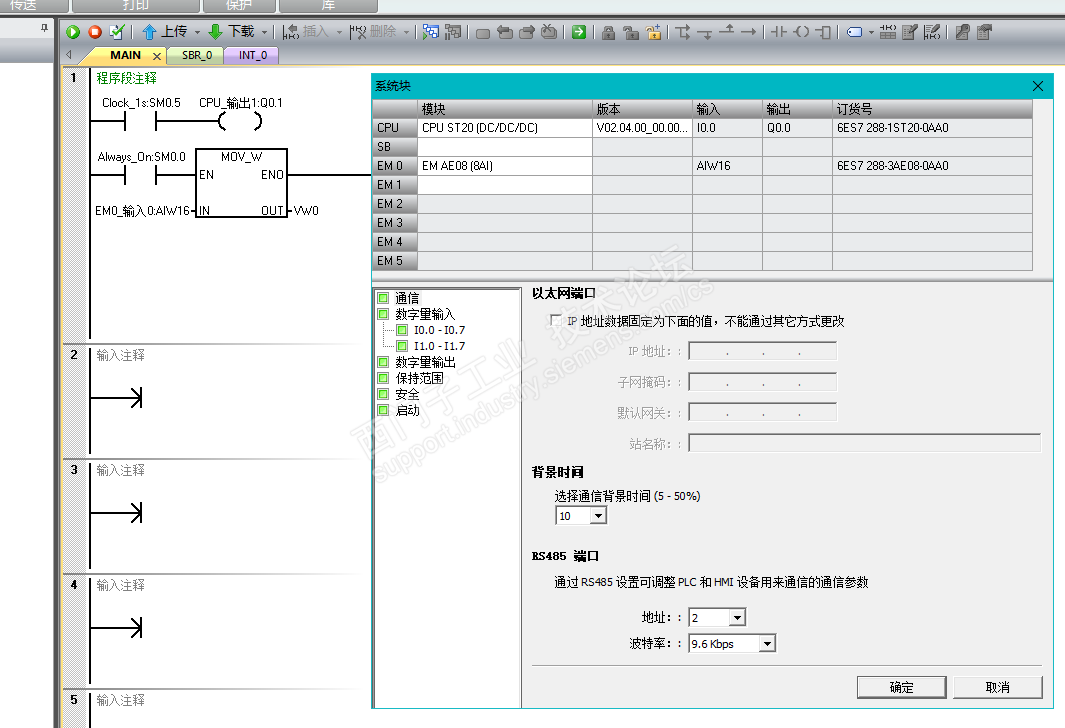

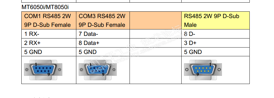

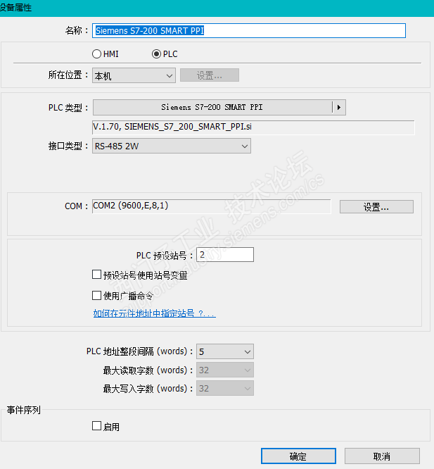

请问各位大神,我想通过s7-200smar的RS485口和威纶触摸屏TK6070IP通信,通讯线已经做好,试了好几次,一直没通信上,请问该怎么设置,如果有谁知道,麻烦指导下,非常感谢!
