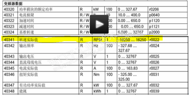

回复:通过MODBUS读取带有符号的变频器频率输出变量
vinkaa
    61
注册时间:2014-07-04
发布于 2019-10-07 22:53:55
3楼
以下是引用vinkaa在2019-10-07 21:25:15的发言 >2楼
多谢!这就去看看。
以下是引用yming在2019-10-07 00:17:31的发言 >1楼:西门子的都是读出实...
引用1楼详细内容:
西门子的都是读出实际频率正反转速(频率)的呀。
感谢,找到啦 :)
