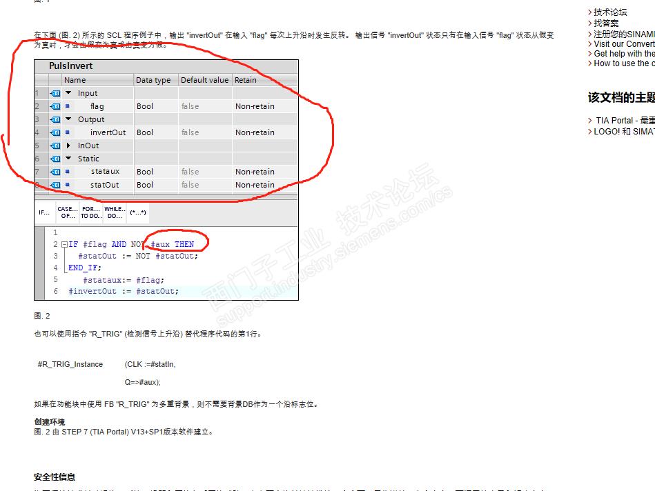

如何在每个上升沿将输出信号进行反转?然后官网的意思是自己建立个FB   我看这张图片看来好久也没找到#aux 这个变量,我又仔细看了一会 原来这个变量是#stataux    这样改的话感觉功能就可以实现了,说个题外话,封装的沿指令是不是也是通过这种方式来的 ?????
