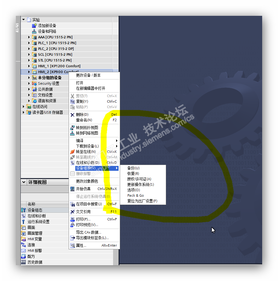

用这种方法比较省事一点,通过prosave设置上有点麻烦,而且不管是以太网或者MPI/DP  PG/PC接口哪里都不能设置成自动模式需要修改一下,通过这个方式电脑直接自动设置了,(触摸屏不要在线备份,离线然后执行这个操作就行了,这种方法还是要通过prosave软件)
