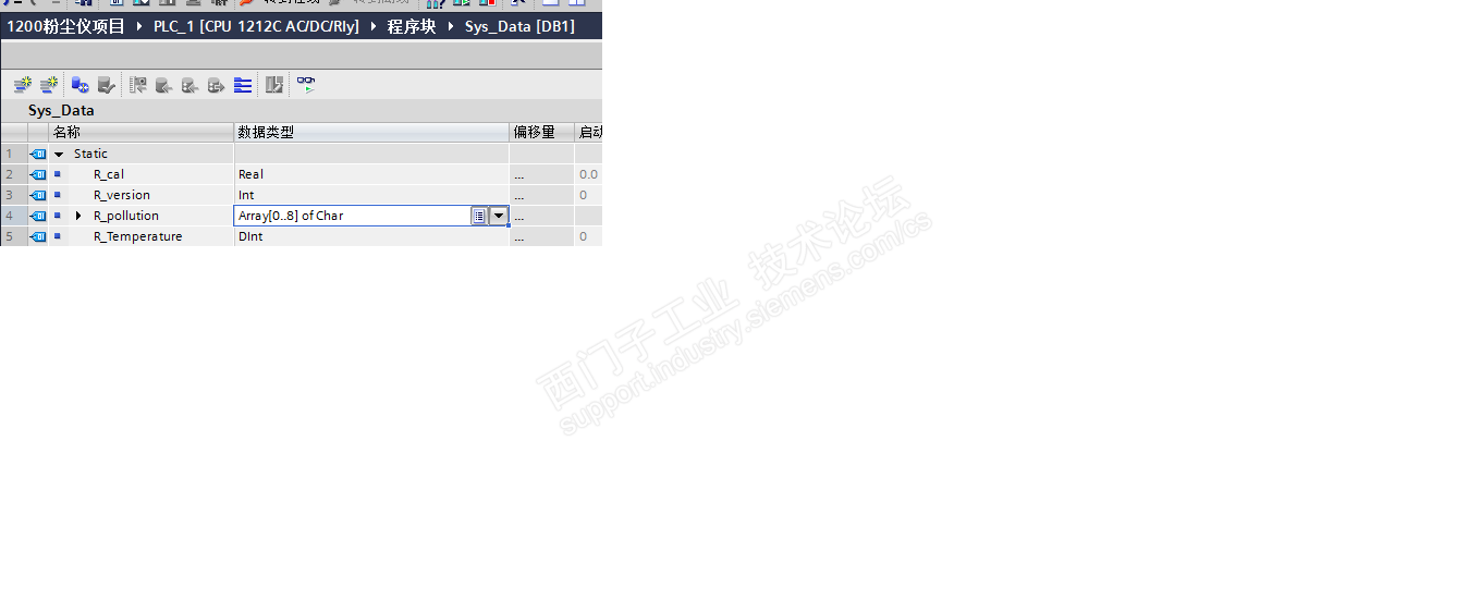

这个DB属性中,取消优化。
读取远程数据还是用字节或字。两者存储顺序不一样的。字的低字节在前。
问题不在这里,是使用指针时的定义的数据类型。
你实际试一下就知道了。
以下是引用手机用户20180917964583在2019-10-09 09:22:03的发言 >7楼:不好意思呀,没太明...
引用7楼详细内容:
不好意思呀,没太明白您说的,比如我用modbus读过来一传数据,我放在了db1.dbb0开始的数据块里。读过来的数据,前四个字节是浮点,然后是整型,然后是字符串。那么我定义db1数据块的时候怎样使用数组,需不需要提前定义好呢。向下面这样
以下是引用yming在2019-10-08 20:35:12的发言 >5楼:现在都不用那么做了...
引用5楼详细内容:
现在都不用那么做了。
博图是变量名寻址。你也可以自己做个数据类型呀?
有位的、字节的、整数的、浮点的组合在一起。
数组的数据类型就是上述自定义的数据类型。
数组下标1就是远程1的所有各类型数据。
以此类推。。。

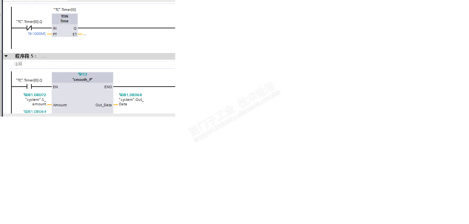

我没用过1200,感觉不太习惯。我想实现一秒执行一次子程序,我用下面的办法,怎么有问题呀,程序执行的乱七八糟的,子程序我就执行了个累加。smart我一直都这么写的
