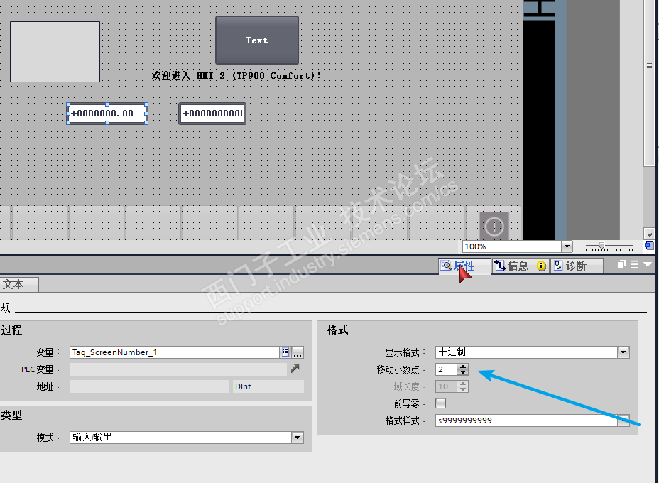

回复:求助!博图软件中HMI的趋势图中的变量值如何显示为带小数点的数值

属性里面的移动小数点试试
