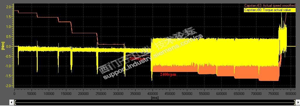

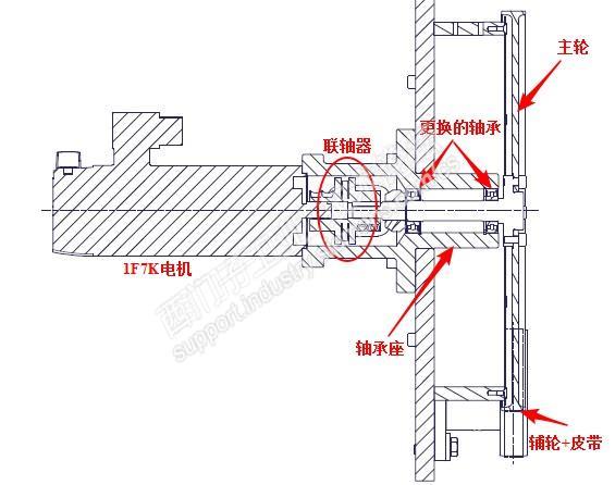

各位工程师,工厂内有一台皮带轮电机(如下图1所示),
国庆之前就发现轴承座内的轴承生锈卡死损坏了,因此安排了机械人员进行更换轴承。国庆回来之后我重新进行了调试(自动整定、动态测量、静态测量)。做了这3步测量之后,就进行了试运行,发现无论是装皮带还是不装皮带的情况下,电机的扭矩r80在2000rpm之后就会突然变宽(如下图2所示)。
当转速低的时候,是没有扭矩变化这么奇怪的,当转速上升之后就出现了这个问题。因为主轮周长1m,因此当电机转速在2000m/min(2000rpm)及以上时,HMI反馈的速度实际值永远达不到设定值。同时电机扭矩极限报警r1407.7会出现。
为了研究是不是机械安装的问题,我也试着让机械人员重新拆解安装前端轴承座之后进行再次调试,还是同样的结果。今天我重新换了一整套全新的备件上去,调试新的电机在2200rpm时还是会出现这个上面扭矩异常的现象。换的2套相同的电机,其额定转速6000rpm,最大转速10000rpm。然后扭矩极限设定是如下图3所示。
但是从TRACE图来看,扭矩并没有超过极限4.07Nm,为什么还是会激活扭矩极限报警呢?基于以上的问题,我想请教下各位工程师,进行调试的时候,除了电机自动整定、动态静态测量之后,是否还需要对电流环增加滤波?同时需要修改速度环的p1460、p1462参数?2.为什么实际值永远达不到设定值?
