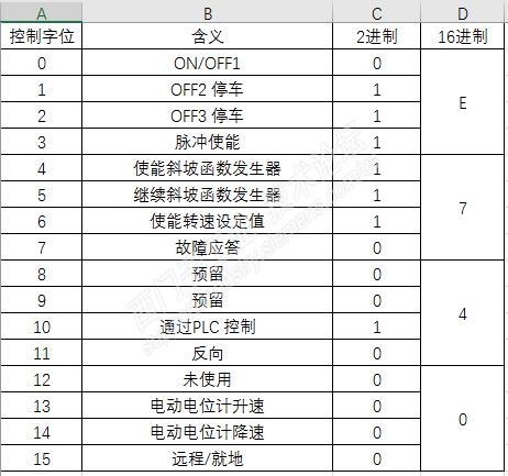

以下是引用你以为你是谁在2019-09-17 16:04:04的发言 >楼主
      平常PLC与变频器通讯,都是把控制字直接拿来用直接传送给PZD就完了,没怎么仔细研究过。
         启动: 047F Hex
         停车: 047E  Hex
        OFF1:047E Hex
        OFF2:047C Hex
        OFF3:047A Hex
        反转:0C7F Hex
        故障复位: 04FE Hex

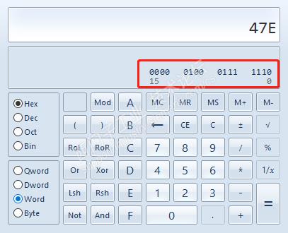

     今天,无意中用Windows自带的计算器打开,原来奥妙在这里。
 这里是倒过来对应的,瞬间明白了。送给跟我一样迷惑的同行们。
但我依然要说:这还不是倒过来对应,就是计算机中的标准的字、字节、位的对应方式,没有任何的不同。
