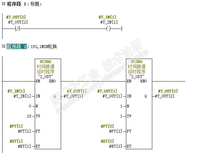

FC定时器的编写主要考虑以下几点:
  1. 通用性
  2. 如何尽可能减少输入/输出管脚方便进行调用
比如以我编写的定时器块举例,如果想更优化,可以考虑如何将IN口定义到EN处,Q口定义到ENO处,当EN接通触发定时器开始计时,计时时间到达后触发ENO输出,这样就可以省去两个变量更方便的嵌套入程序中了。
1200程序好像和300不太一样,没有BR位置1或置0的,能否控制ENO的输出暂时不清楚,因为我也没啥欲望去研究,讲究用以前的东西就可以了。
