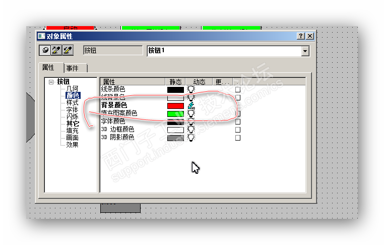

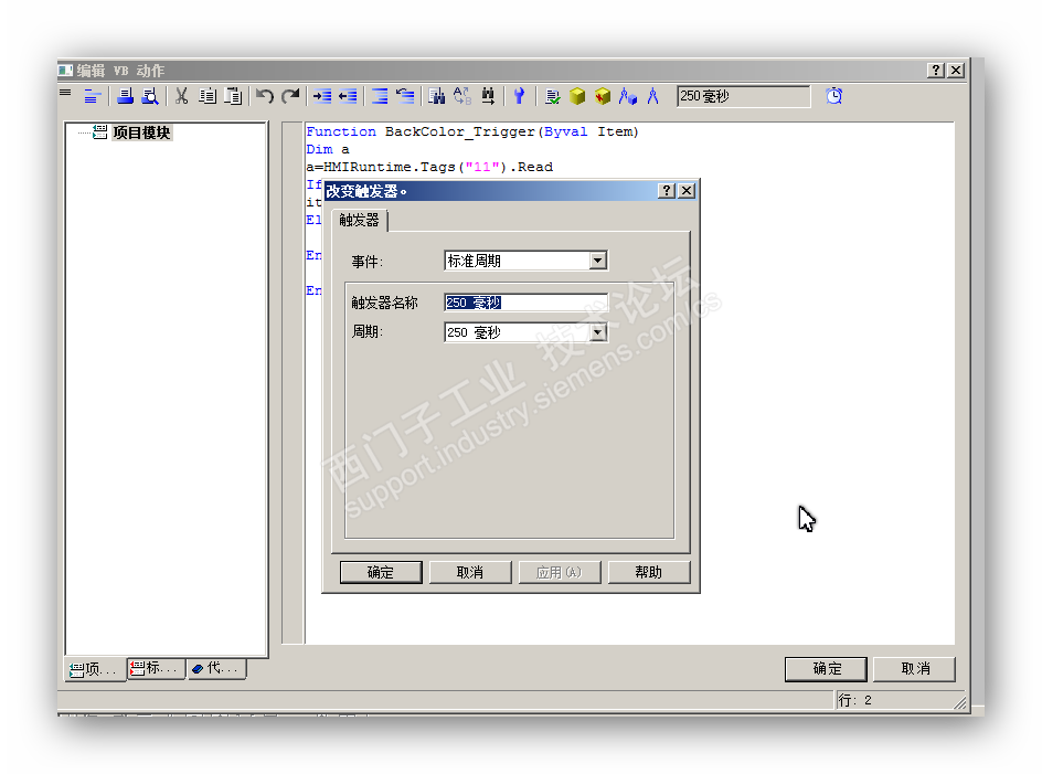

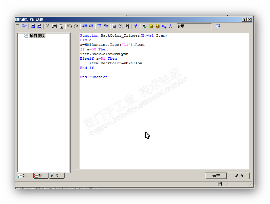

可以在相应的属性下填写代码 满足一定条件修改相应的参数 而在本参数下使用ITEM. 的属性的方式就可以了,必须要给这加一个触发周期。可以添加画面周期变量等。。。
