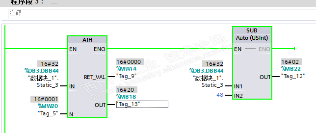

是想16#30转换为数字0吗,如果是就是ath指令,或者直接减48
请问:
1.为什么结果不一样呢?
2.都转换后如何将他们组合成一个变量地址来使用?
