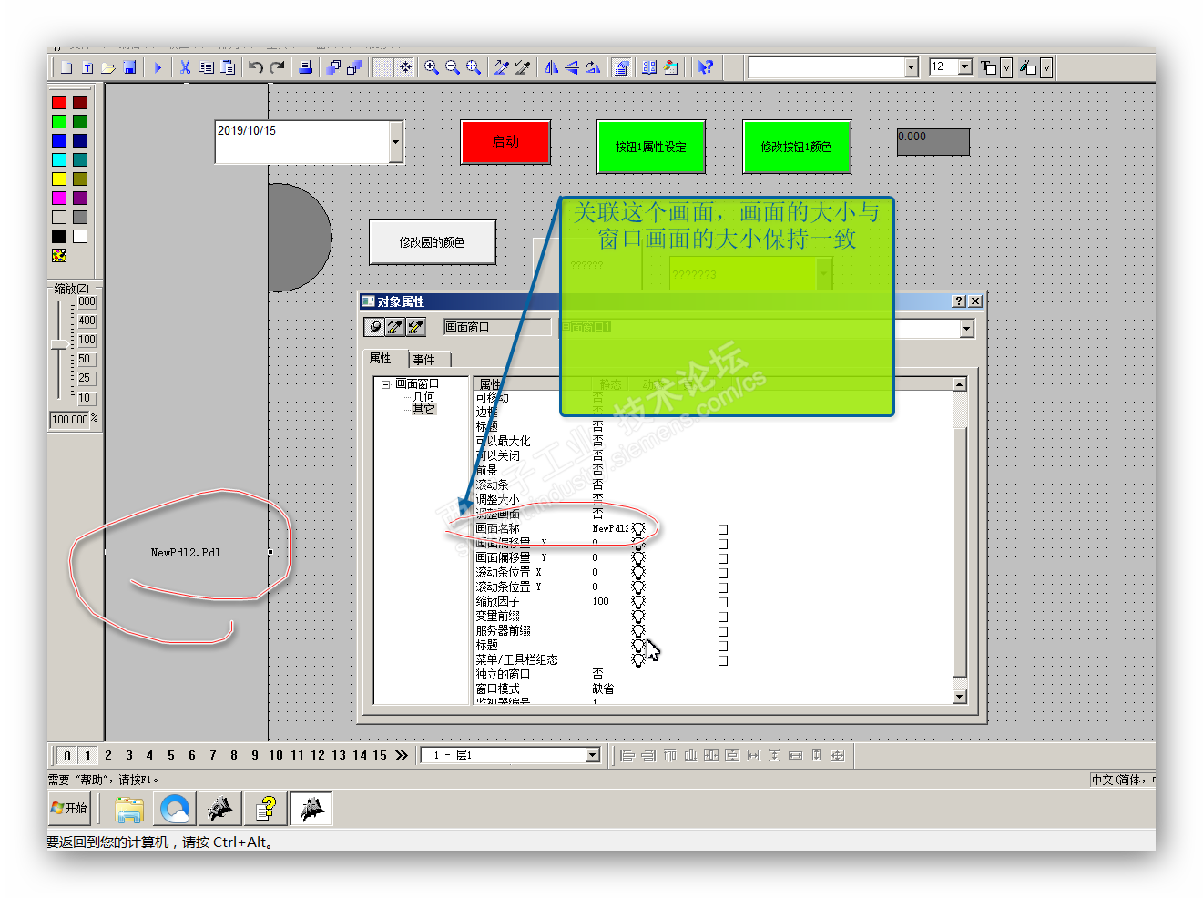

步骤3 XY轴的数值读出来剩下的事情就好办了,当X轴的数小于200或者500的时候弹出窗口就显示出来
(只需要一个,判断X或者y轴就可以了,结合官网弹出窗口的设置设置弹出窗口)

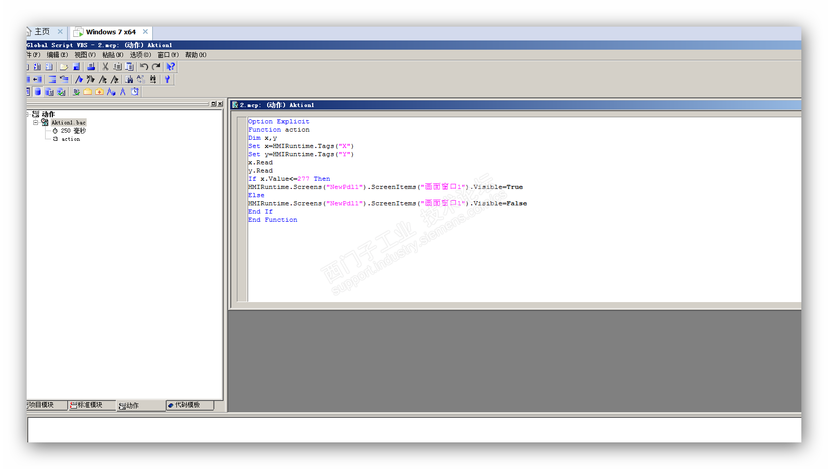

步骤4判断画面窗口的显示条件,这个也要在全局脚本中做,我用的时VBs看下图
不要忘记为脚本添加触发周期
