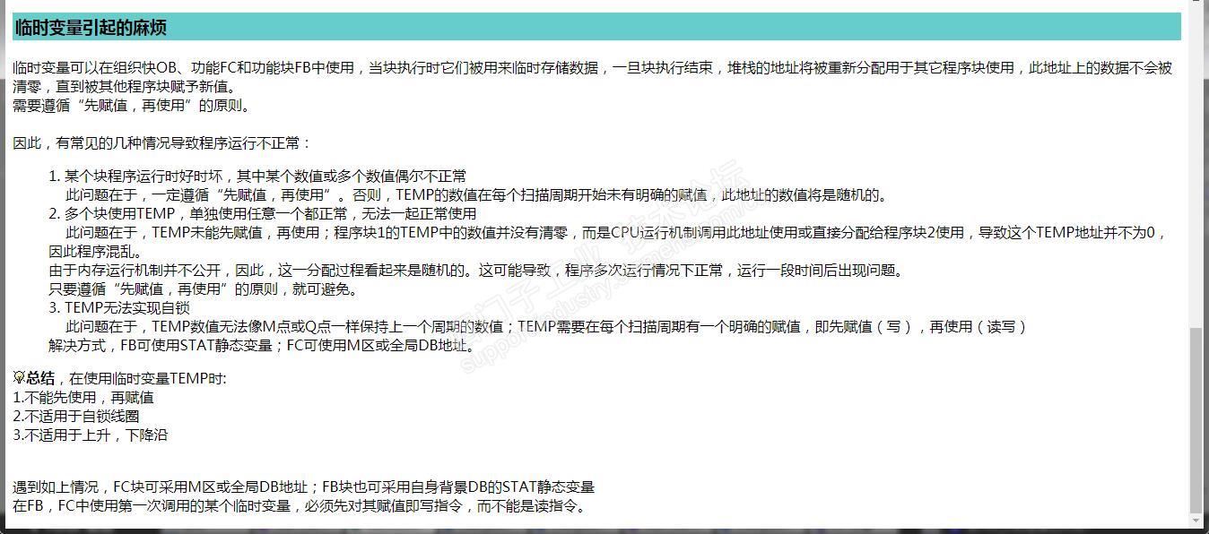

写代码可能最忌讳的事情就是“大错不犯,小错不断”,就像建房子,你建的房子选址在沙滩上,找的施工队没有正规资质,使用的建材是劣质产品,处处是漏洞,到处是毛病,还没等进去住人,就摇摇欲坠,直接成了“危房”。
“雷会经常踩,坑会不时填”,今天不但踩了雷,而且又掉坑里去了。
准备做几个常用的小功能块,算法很清晰,逻辑很严谨,于是搞来搞去,再搞去搞来,直到搞的鸡飞狗跳,一地鸡毛;一个达到预期的都没有,不用考虑,就是自己写的代码有问题,可脑子要是不转圈的时候,解决方案就在你面前,你也会视而不见。好在,就像睡得迷迷糊糊的人突然被浇了一盆冰水,大脑又重新上线,之后,找出上面图片中的内容,又狠狠地了学习、领悟了一番。
保不齐,指不定什么时候,还会再学习一回。
