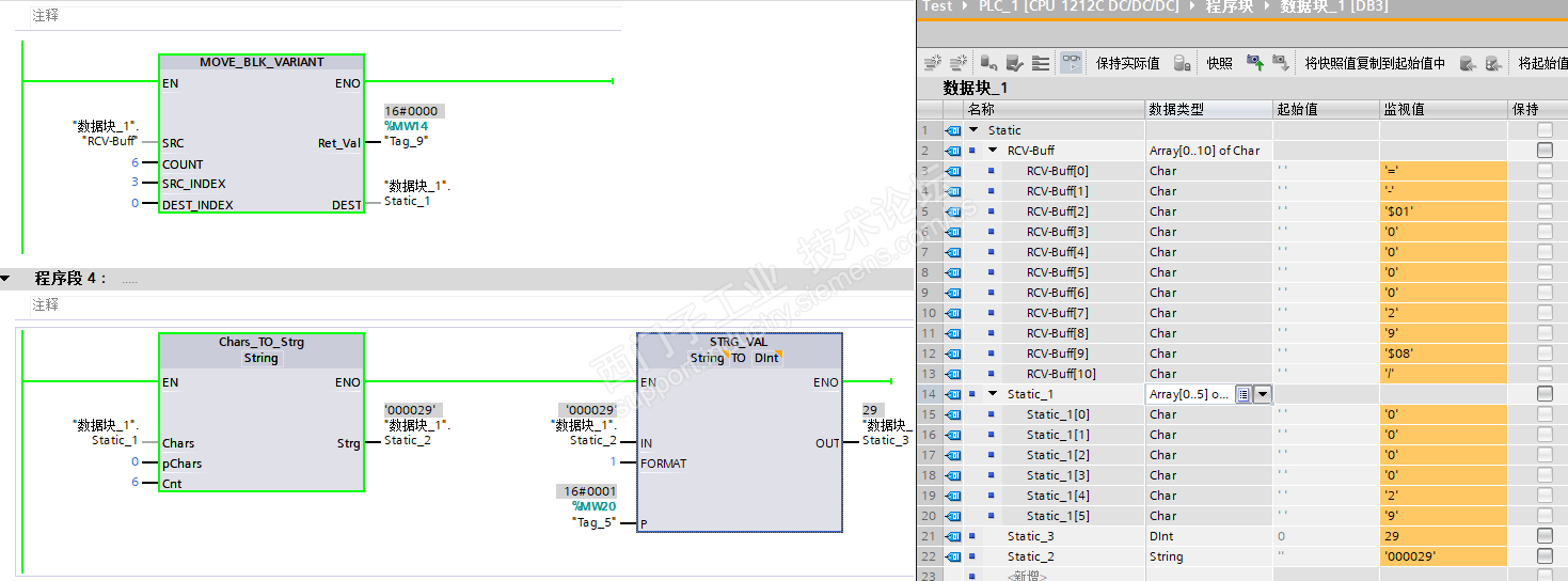

ATH:如果 ASCII 字符数为奇数,则在最后一个转换的十六进制数字的最右侧半字节中放置零。
建议偶数转换
请问我现在这样做对吗?后边字节还是00.有没有详细案例学习一下?感谢.
请问哪种方式是正确的?
