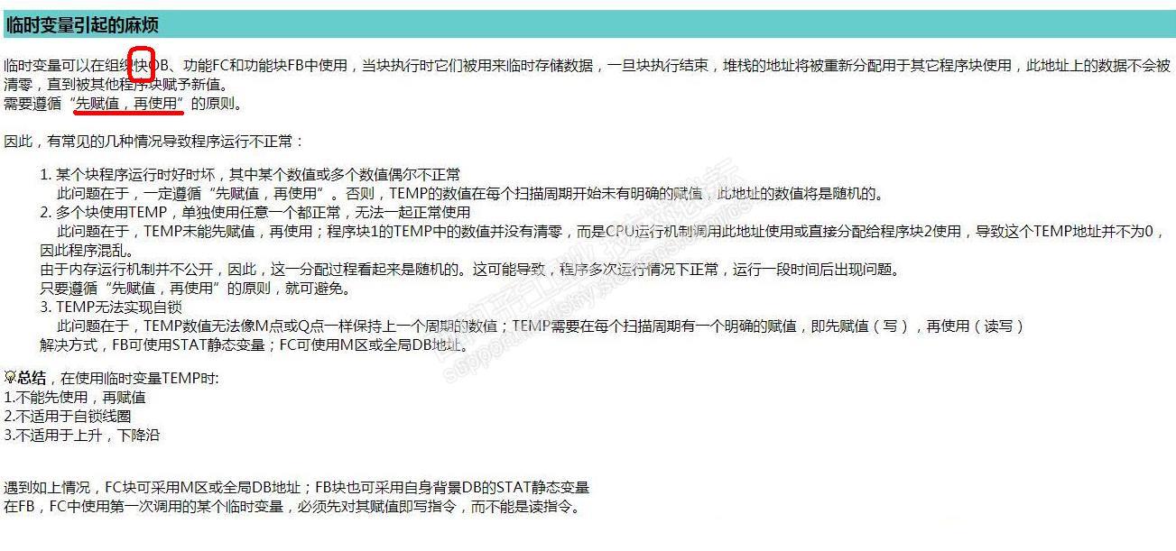

临时变量如何赋值,是程序块编辑的一大学问,其道“深”着呢,说起来大家可能都认识,但是,具体实施起来且不一定是这么一回事了,仅以此文铭记一下。
