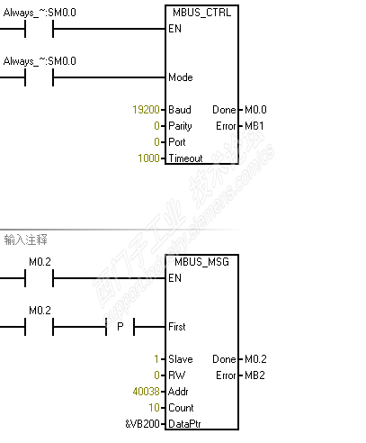

首先需要MBUS_CTRL指令定义通讯端口,波特率,奇偶校验等。然后MBUS_MSG的触发可以按照轮询执行,025H对应十进制的37,但是地址填写40038
