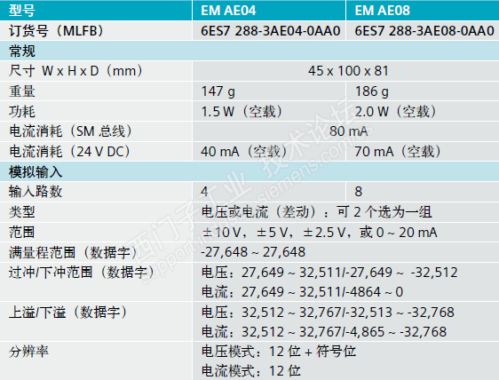

回复:西门子200plc的模拟量输入EM AE04和模拟量输出模块EM AQ02转换后的数值是0~32000还是0~27648

样本上就有说明
