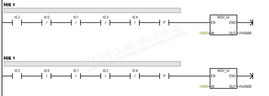

如图,I0.0-I0.4分别是5个输入信号,I0.0每次导通将19500送到VW6000,I0.1每次导通将19000送到VW6000。以此类推。而I0.0-I0.4都不导通的时候就将模拟量输入AIW0送到VW6000,VW6000用于读表指令。
现在问题是,I0.0一直导通的过程中,会一直将19500送到VW6000,而不受上升沿的限制,同理I0.1,I0.2,I0.3也是这样。想请教下大家要怎么解决。
