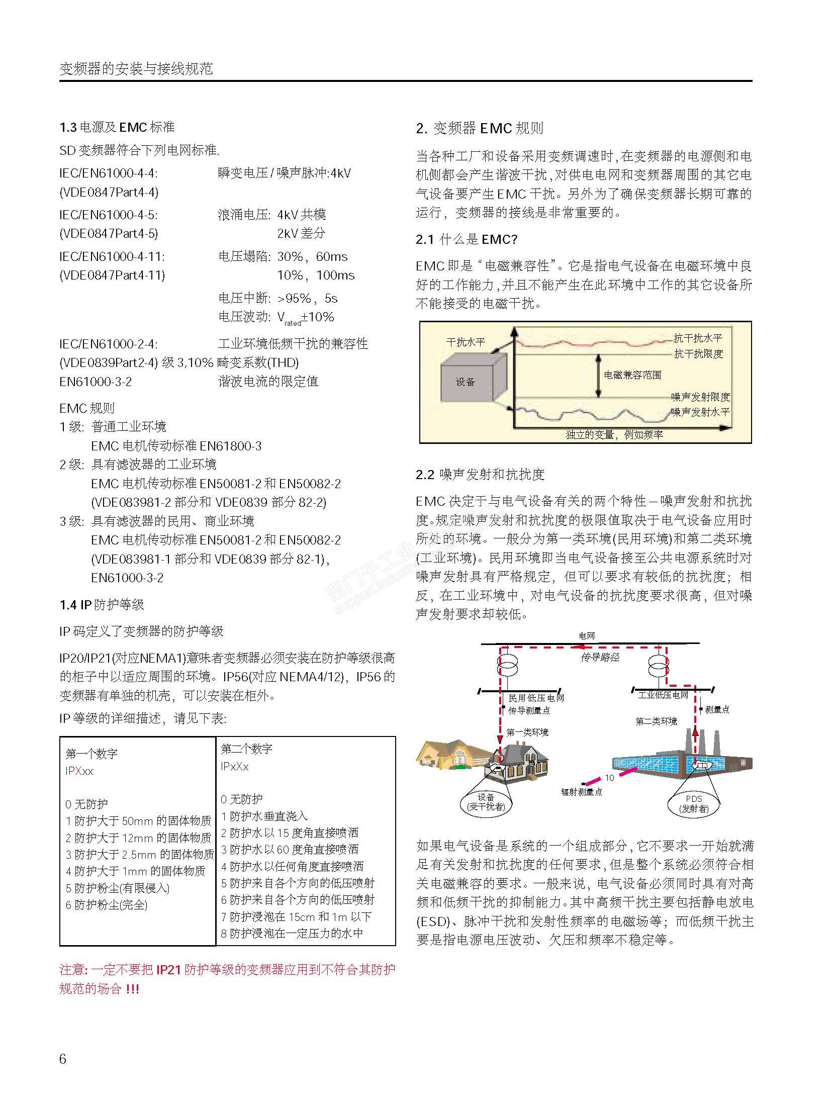

给一张图,上面有信息,可以去查标准号。
