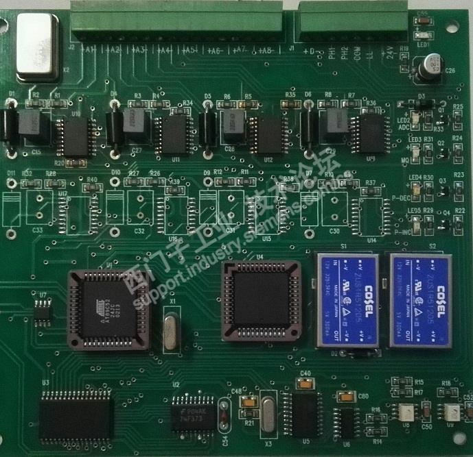

在现代企业中往往有很多电气设备,而这些电气设备的“灵魂”就是装在上面各式各样的电路板。经过长时间的使用以及外在因素导致,会造成电路板的损坏或烧毁。无论进口还是国产设备,更换一块新电路板却是“价值不菲”,迫使我们电气人不得 “不自力更生”,俗话说:自己动手丰衣足食!
说干就干,拿到手的一块模数转换板现像是A1,A2通道故障,有看官说啦:既然是A1,A2通道有问题,那就直接去检查更换这两个通道的A/D芯片不就完了。可我们无论做什么都讲究个事实证据不是?经过一番望闻问切也没搞出个所以然,在工具有限的情况下那就只能放大招啦。因为4路模拟输入电路的外围电路肯定也是相似的,外围元件好坏也容易判断,可芯片是否正常就不那么容易了!那就加电对比测量。这一测果然发现问题,D1D4和D5D6两端电压有明显差别,因为前面测得外围元件无故障,那么基本确定是U10U11出现问题。于是为了进一步证明推测,将U12与U10交换(手头没有这个型号的芯片),再测D1两端电压已经正常,上机检验数值显示正常,等芯片到货给它吹吹热情的仙风(拆焊台热风操作)就可以重获新生啦!
没有多大技术含量也就提供一种思路,为广大爱动手的朋友们起个“抛砖引玉”的作用吧。
