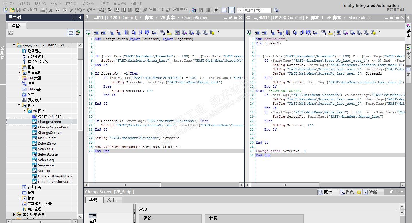

回复:博图HMI脚本程序请教
xkqxwhz
    1180
    10
    40
注册时间:2009-03-26
发布于 2019-10-17 19:34:29
3楼
以下是引用zhangli0在2019-10-16 09:12:24的发言 >
你用的是vbs,这个不支持set,get指令,变量赋值直接用
hmiruntime.tags("ScreenNo").write 0
zhangli0 版请问一下,VBS不支持SET这个指令吗?我这个HMI的程序是从WinCC flexible 版本移植过来的,在博徒中编译也没错误,难道转成C脚本了?
