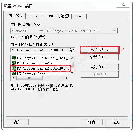

以下是引用你以为你是谁在2019-10-18 11:49:31的发言 >5楼
操作步骤
驱动成功安装后,需要插上电缆,一端连接电脑,另一端与PLC 相连,并且给PLC 供电。
打开"设置PG /PC 接口":
1. 选择“ PC Adapter USB A2 PROFIBUS.1"
2. 点击” Properties" 设置 PC Adapter USB A2 PROFIBUS.1 的属性

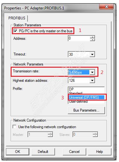

进入设置属性界面:
1. 需要勾选“ PG/PC 为总线上的唯一主站”
2. 端口波特率必须设置正确,即与 CPU 通信口的波特率保持一致
(提示:若在9.6kbps 的波特率下没有搜索到PLC 的站地址,可分别再更换为19.2kbps 或 187.5kbps 进行测试)
选择完成后,点击“OK”退出设置界面,然后回到“通信”界面。
点击“双击刷新”,搜索到S7-200的站地址及类型等信息。
