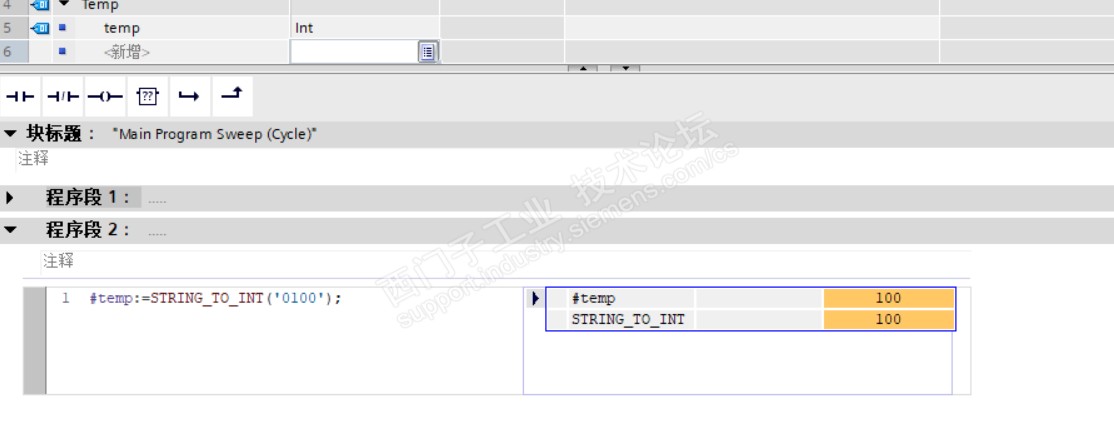

回复:请教一下,用什么指令才能把字符串‘0100’转换成整数100呢?

我这没有装step 5.5,用TiaV15.1帮你测试了一下,完全没有问题。
