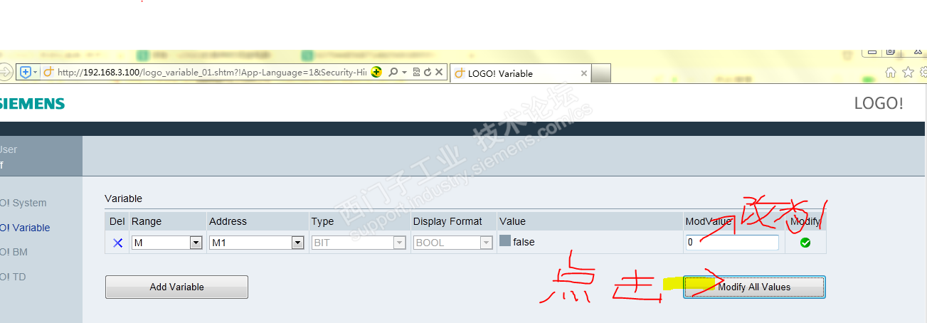

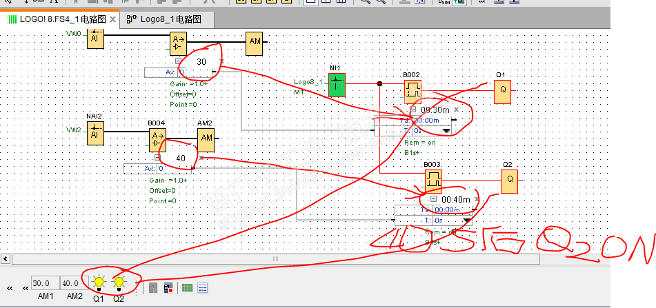

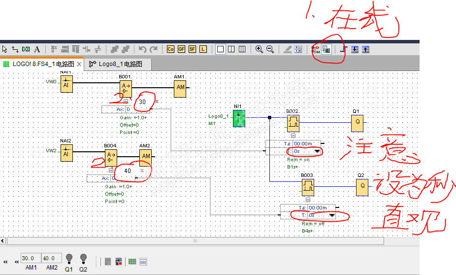

在打开COMFORT软件,在线后可以看到2个值已经变为30,,40
在电脑网页里输入192.168.3.100,登录后,可以在线修改M1的值0---》1
改完后变TRUE
COMFORT软件里的NI1接通了,2个接通延时计时器开始计时
一个30S后接通,一个·40S后接通
