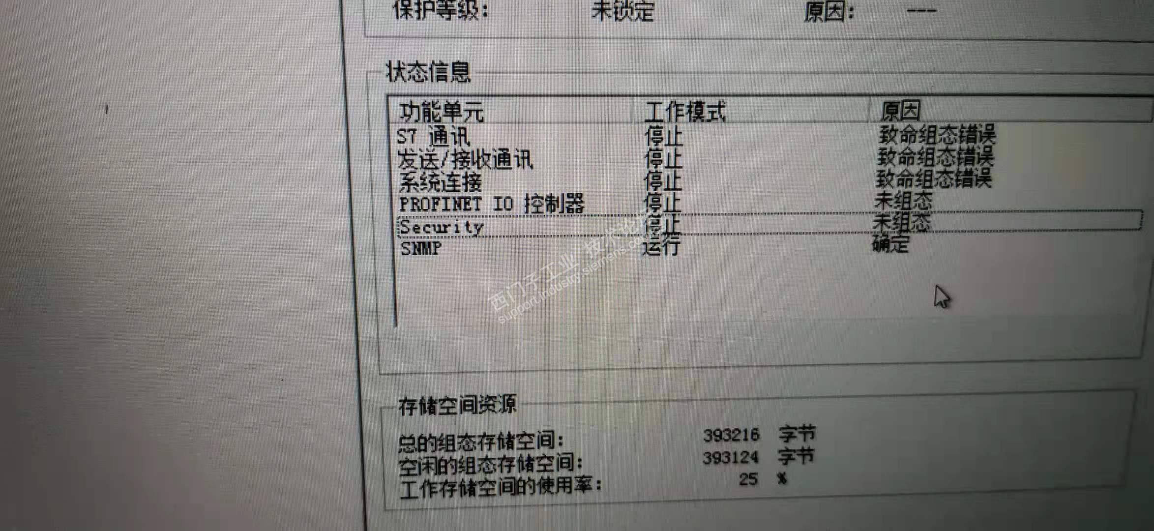

CP443-1 的 RUN 指示灯不亮, STOP 指示灯亮, STOP 灯为黄色, INTF 亮红灯,但是 CP
模块儿能正常使用,即可以和上位机软件通讯;
系统配置: PS、 CPU、 CP、 路由器、 从站、 视频监控。
模块外部指示灯如下图:
查看 CP443-1 诊断信息显示:模块印修改数据库而置于 STOP 模式。
诊断状态显示:模块可用且正常
诊断信息如下:
下载组态时出现如下提示:
当更改设置如下后 CP 模块正常 RUN, 故障指示灯消除。
设置完成后下载组态,故障指示灯消除,CP正常RUN。
