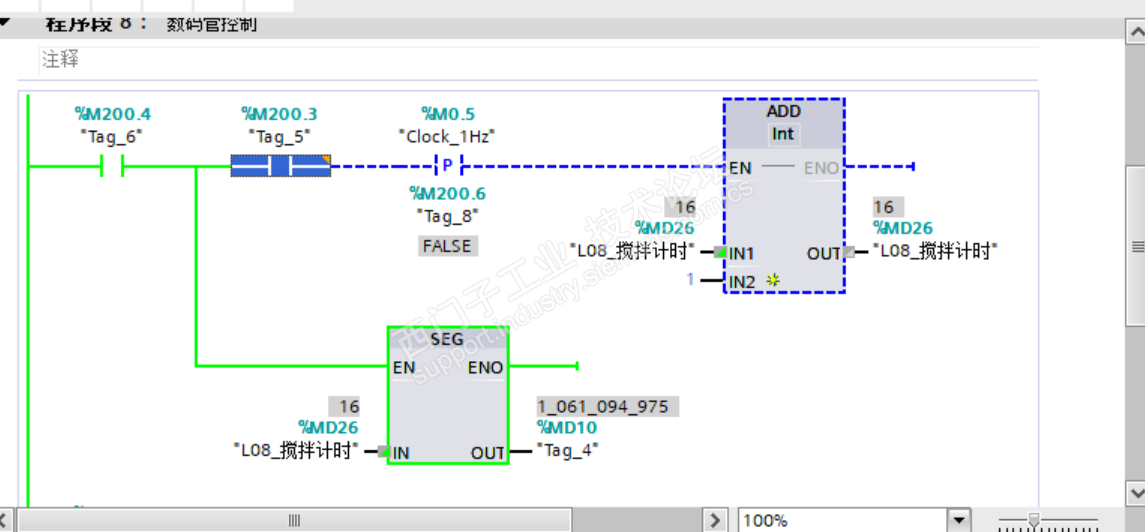

再用ET200做项目,有需要用到4位7段数码管,程序如图所示,
1、用1HZ系统时钟脉冲上升沿自加计数做秒计时器,计数1-9数码管显示为1-9,正常
2、但从10开始到15显示的是16进制数A-F(图1-2所示),当计数到16时数码管显示为10(图3-4所示)

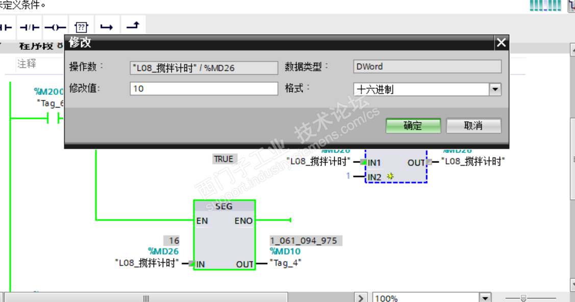

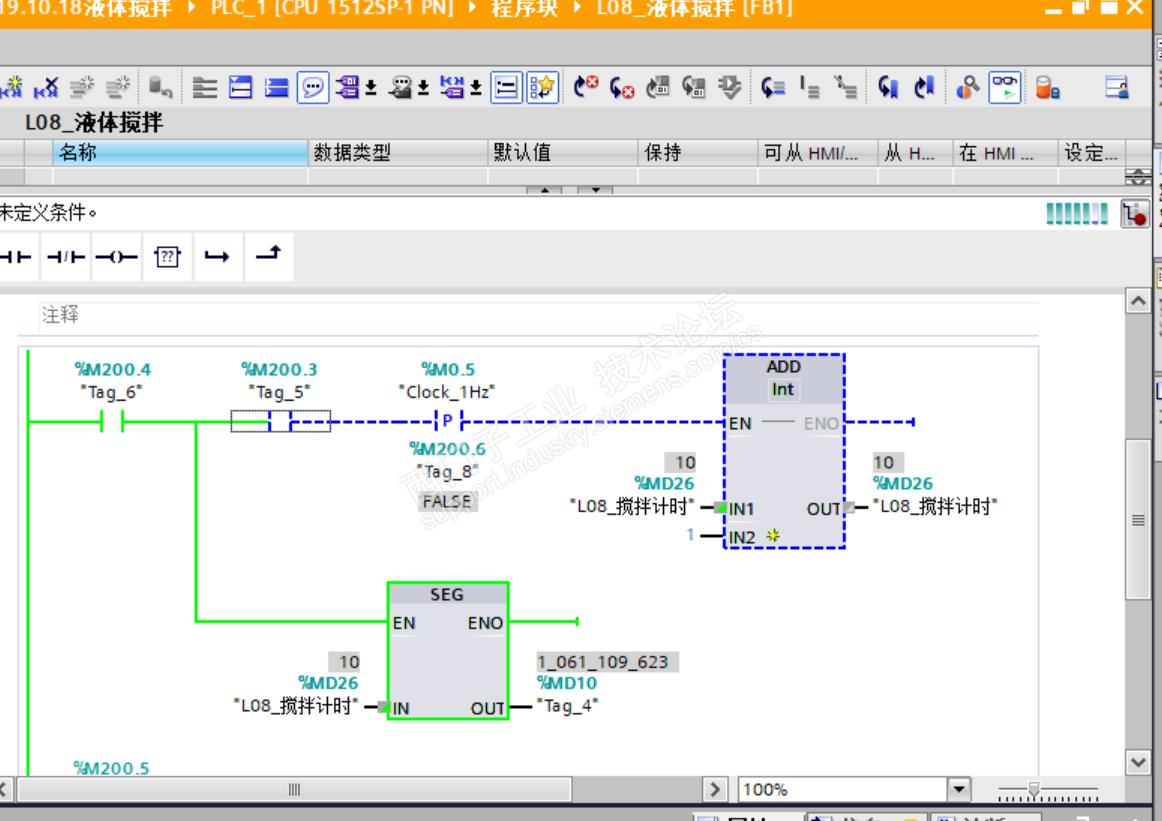

3、如果手动给存储区修改值为10后(图5所示),会自动转换成16(图3所示)然后数码管显示10(图4所示),这是什么情况
怎么才能让数码管显示值与计数值显示一致,而不是10-15时数码管显示A-B,16时数码管显示10,或者是需要用什么指令去做转换,各位能人义士多多指教,不胜感激
